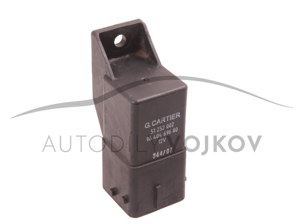

Neví někdo aspon kde je relé žhaveni u 1,6 tdci 80kw
Ferry_cz
- Příspěvky: 94
- Registrován: 17.08.2016 12:56
- Bydliště: Příbram
Re: Žhavení
viewtopic.php?t=33934 rele je uplne stejne, jako u jinych

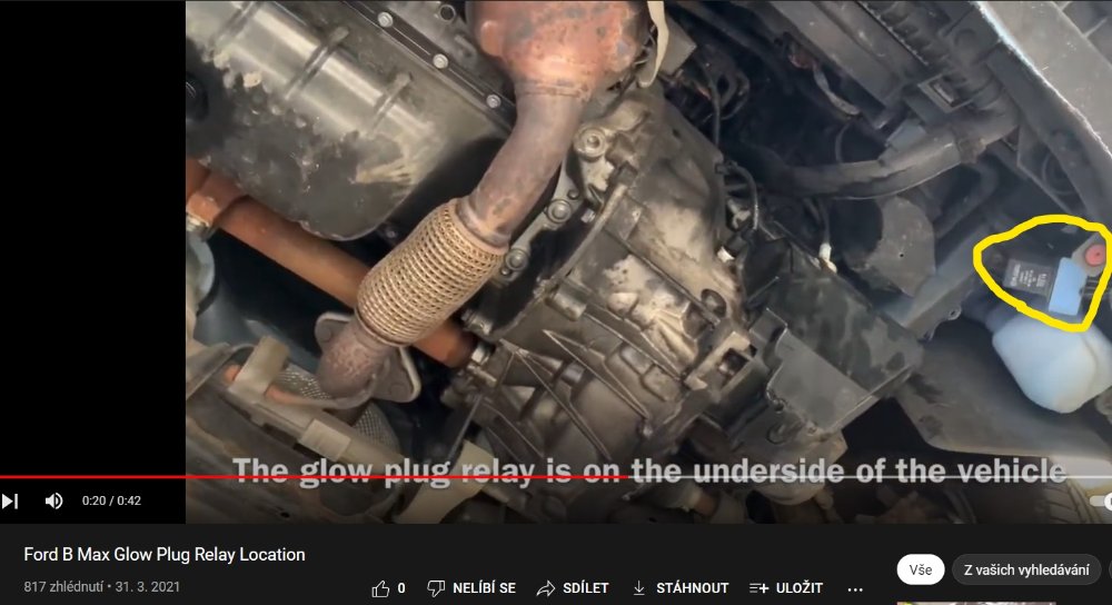

Re: Žhavení
Zdravím, mám zřejmě problém s relé žhavení u FF mk2 předfl.
Jakou náhradu koupit? třeba Bosch?
Někde jsem četl, že se nachází pod chladičem na straně pod filtr boxem, ale viděl jsem to na videu u novějšího B-Maxe, kde se to relé nachází u Focusu mk2 předfl?
Našel jsem i nějaké video, dokonce to chlap drží i v ruce, a ukazuje jak kdyby to bylo někde pod filtr boxem.
https://www.youtube.com/watch?v=VM2qVkMAENc
Díky moc.
Update: jedná se o 1.6 TDCI 80 kW
To relé může být i klidně u těch hlavních motorových pojistek jako u mk1, nebo to má to spešl relé někde pod nebo nad chladičem?
Díky moc.
