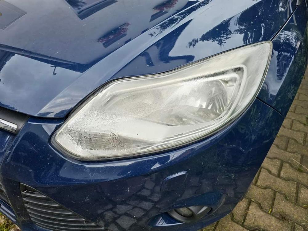

Mlžící se přední světlomety
Zdravím, celkem dost se mi mlží na mém Focusu MK3 světla. Nějaké rady jak tomu zamezit kromě nákupu jiných? Jednu sadu jsem už koupil a stejný problém. Mám smůlu. Pokud doporučíte tmel na plasty, tak jaký? Sáčky se silica gelem bohužel nepomohly. Díky za tipy.

Re: Rosení světel
Skús pozrieť, či sú spravené odvetrávače na zadnej strane svetla. Ja mam BIxenón po repase s novými parabolami a po pol roku sa mi jedno svetlo tiež začalo zahmlievať. Svetlo prešlo tlakovou skúškou, prasknuté nebolo, ale chlapci si všimli že odvetrávanie je robené len jednou membránou, a zvyšné odvetrávače síce boli naznačené, ale neboli spravené. Urobili mi ich a odvtedy žiadny problém
