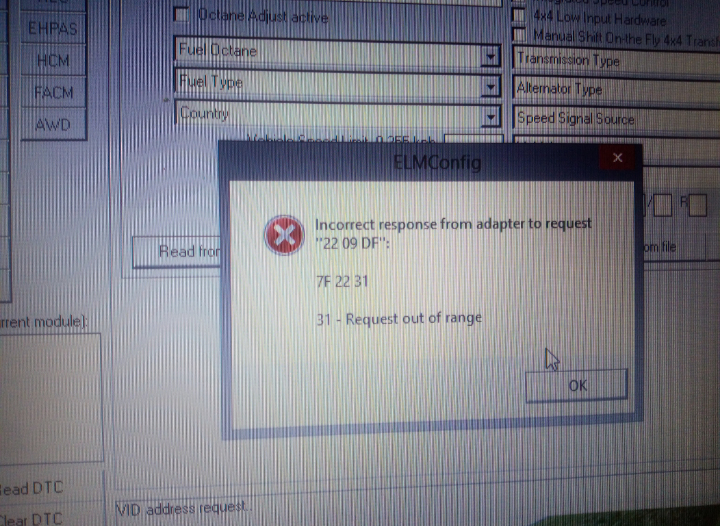

caute... po vymene alternatora som to chcel dnes pozriet v elmconfig, menil sa zo 120A na 150A a nechce mi nacitat tu druhu stranku kde je udaj o alternatore... doteraz to fungovalo bez problemov, neviem co znamena tato hlaska INCORRECT RESPONSE FROM ADAPTER TO REQUEST 22 09 DF       7F 22 31        31-REQUEST OUT OF RANGE
Udaje o napati cislo verie atd v PCM mi nacita v pohode
Verzia ELM CONFIG pouzivam 0.2.17c

a mas v rozbalovacim seznamu vybrany spravny typ PCM?

To som nerobil, iba som dal read
- Příspěvky: 24888
Re: usb diagnostika - ELM327+elmconfig - info str.1
na listu information mas typ (model) pcm a ten pak musis nastavit na listu configuration

Aha no pôjdem skúsiť, v práci času dosť, a co sa zmení že zmením parameter v aute ten alternátor? 120 a 150?

Fungovalo to tak ako napísal ZaQik, diky... Parameter zmenený na 150A
