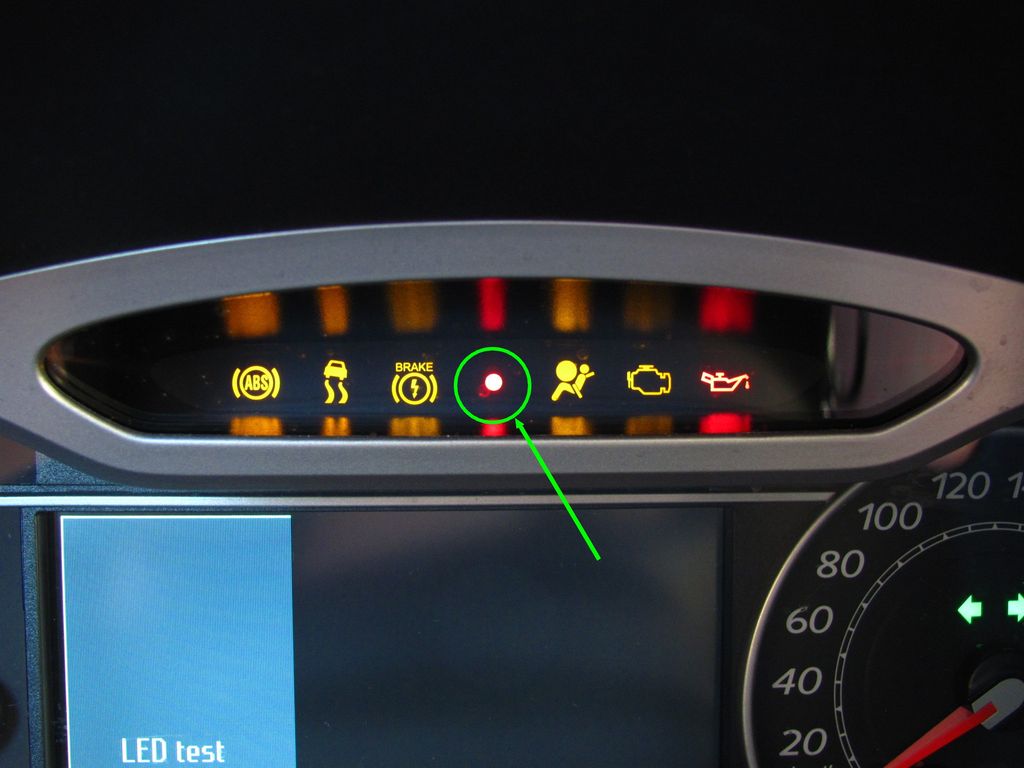

Zdá se mi, že alarm má 2 verze. Pokud se pletu, tak mě snad někdo opraví...
Jedna má jen venkovní ochranu - otevření dveří, kapoty a kufru.
Druhá má navíc vnitřní čidla.
Test lze udělat tak, že při zamknutém autě otevřeš přední kapotu. Mám i vnitřní čidla, ale na mém autě se rozezní alarm.
A kontrolka v hodinách by měla být snad jen na imobilizér...

Kontrolku jsem myslel tuhle:
