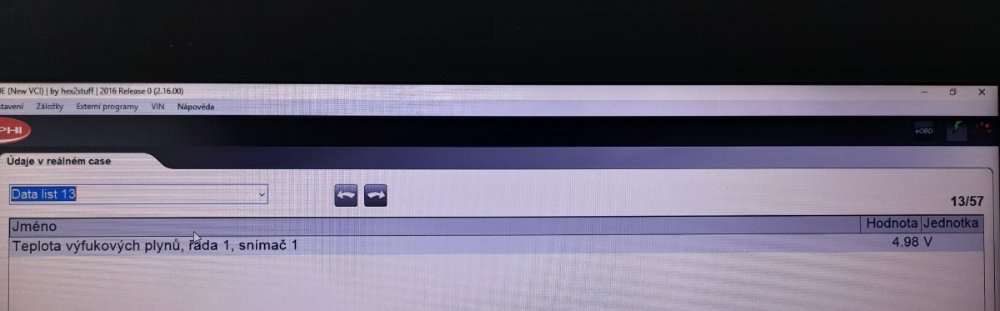

Kabelaz k PCMke sa kontrolovala...no a ten priebeh signalu neviem ako zmerat. Este jedna zahjimava vec. Mam len Delphi diagnostiku a ked som mal auto napichnute a prehrabaval som sa tam, tak som tam nasiel len hodnoty snimaca 1 a 2. Snimac 3 tam nebol...mozno je to len chyba vo mne ze som zle hladal, alebo to nevie diagnostika nacitat...

meri se to diagnostikou - ukaze Ti prubeh
ono to treti cidlo bylo jen u nekolika malo motoru v roce 2014, takze je mozne, ze to delphina nema naprogramovane ... IDSka by to mit mela

Tak problem vyrieseny, vymenou PCMky. Mal som tam PCMku s nie uplne rovnakym cislom ako bola predosla, bola urcena pre Euro4 kdezto ja mam Euro5, preto si nevedela rady s tym teplotnym senzorom (ked som meral teplotu na senzoroch vzdy tam bola natvrdo hodnota 100°C ci bol motor studeny alebo zohriaty). Poucenie pre mna do buducna, nahradny diel vzdy kupovat s presne rovnakym cislom nie podobnym.
