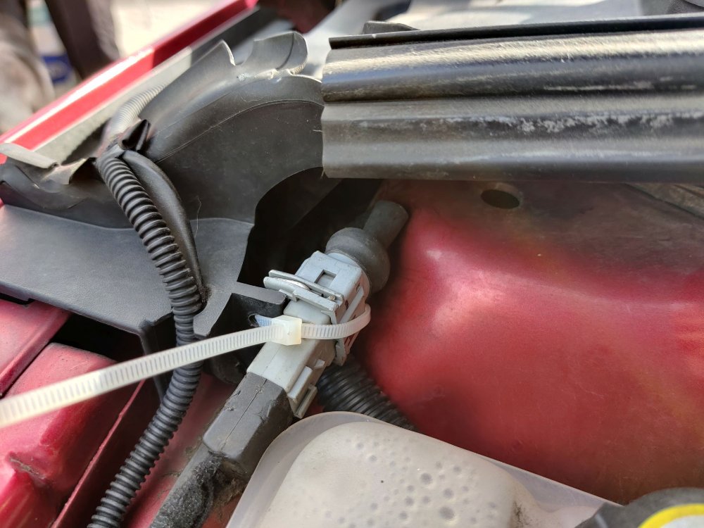

Jenom takové jednoduché podle jednoho člena zde, reckoname. Bezkontaktní snímač, bzučák a jeden obvod relé. Zkusím najít nějaké fotky. Ale na netu se dá najít i jednodušší. Třeba jen na diodu

EDIT: Tak tady je fotoz jakých součástek to mám udělané já. JE to podle "návodu" Reckoname.
umístění u nádržky

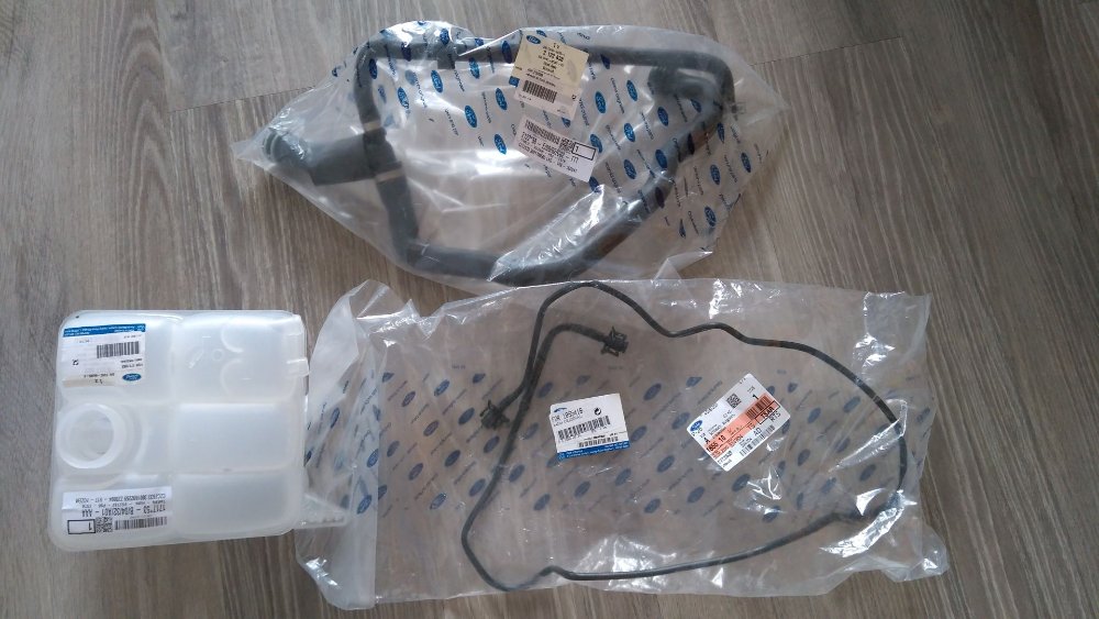

A takhle jsou ty hadice co jsem nakupoval já.

umístění u nádržky

Jo tak na to mam doma dily, ale nebyl cas to postavit
Jinak ty hadice ma takhle udelany po FL

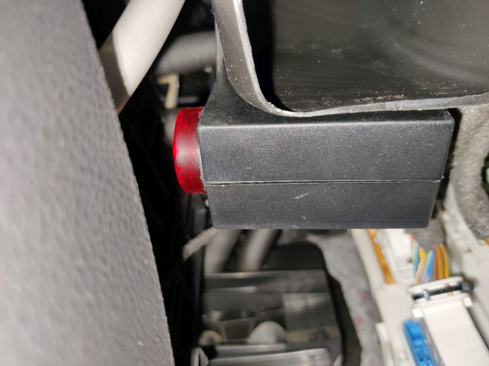

Bzučák s relátkem mám v plastové krabičce a tu mám teda zatím provizorně (ale asi na stálo
) jen drcpáskou chycenou na výdech topení u nohou spolujezdce. Udělal jsem si vypínání ze starého mikro vypínače a mám to jen schované za plastem. Aby byla alespoň možnost nějak vypnout. Z boku palubky pod záslepkou, je na mém autě doděláno napájení kamery a nabíječky držáku telefonu, které jsou napájený po klíčku, tak jsem to odtud vzal.

Tak jsem zpět. Pár fotek jsem udělal, ale nevím jestli to k něčemu bude.
Držák čidla není nic moc. Musím nějak vymyslet lepší uchycení, to nejspíše udělám až budu měnit nádržku. Teď tam mám oboustranku a kabel jen drcpáskou. Te profil pak "tlačí" snímač k nádržce, takže by to nemělo upadnout,ale zkusím vymyslet nějaké "zajištění" Na kabel od čidla jsem přiletoval starý, třípinový konektor, který jsem našel na půdě ze starého auta. Od čidla jsem kabel (vodiče) dal do husího krku též z auta. A do auta prošel skrz gumovou průchodku elektroinstalace. Není to žádná sláva, ale na funkci (rostlináře) to nemá vliv. Možná to předělám časem, ale jak se znám, když to funguje, tak proč do toho vrtat.
Takto vypadá pak krabička s bzučákem, možná to ještě otočím směrem dolů,aby zvuk nešel pod palubku ale k nohám a možná to bude i víc slyšet A tu je takové "zjednodušené " schéma zapojení
