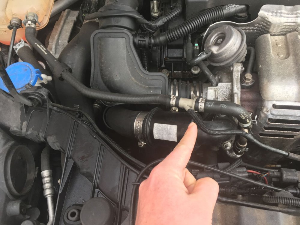

Také jsem pátral po odvzdušnění a nic nenašel. Jsou tam dvě odvzdušňovací trubičky. Jedna jde z boku motoru nad převodovkou , a je napojená (u starších verzí) na to "šikmé téčko"co jde od chlazení turba. To téčko co rádo praská a způsobuje destrukci motoru. Druhá je napojená na chladiči a jde do nádržky.

Tohle je starší verze,kdy ta slabá trubička jde ze strany motoru nad převodovkou. U toho napojení to pravě praská jak je namáháno vibracemi a teplem od turba.

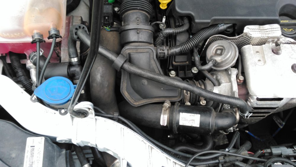

u Update je to turbo napojeno na spodní hadici co vede z nádržky a jde do motoru pod turbem
upravená turbo.jpg (6.32 KiB) Zobrazeno 3703 x
Ta slabá jde potom právě rovnou od místa nad převodovkou rovnou do nádržky
Výsledek pak vypadá takto

No ale to mi přijde trošku nebezpečnější, přeci jen nejteplejší voda jde asi z toho turba ne? A hlavně ta voda teče z turba do nádržky ne? Protože když sem se díval tak z turba teče do nádržky a pak se vrací do okruhu tou tlustou hadicí dole. Navíc když tu vařící vodu nacpu spodem tak nebude se ničit ta expanzka zase dole u té tlusté hadice? mi to teď prasklo u toho přívodu z turba a je vidět, že expanzka v tom místě dostává hrozně na frak právě vyšší teplotou. I když jak koukám na ty videa tak expanzky na těchto motorech jsou asi spotřebák a co 100k radši vyměnit :D

Tak nebezpečnější nevím. To asi ne. Podle mého názoru ( a ber to jen jako můj názor) je to naopak. Teď ti z turba proudí ta horká voda do nádržky, kdežto po upgrade voda přes tu nádržku nejde (nepočítám ty slabé "odvzdušňovací" ), ta v tomto případě funguje opravdu jako expanzní. Tam se stejně neochlazuje, od toho je chladič.

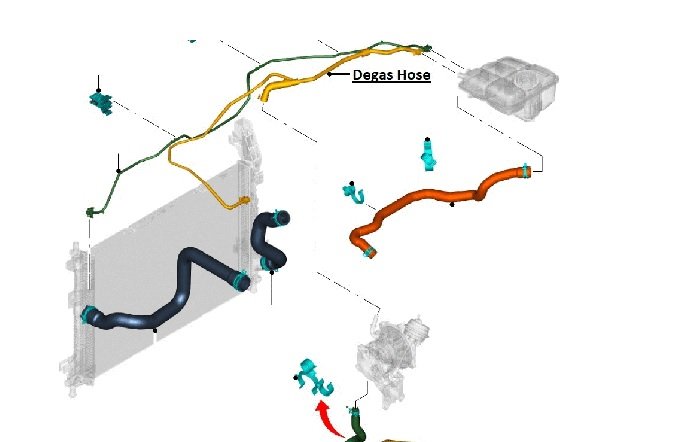

Na tu přestavbu stačí vyměnit právě jen ty dvě hadice. Tedy přesněji jedna hadice ve tvaru Y co jsem poslal obrázek dříve a pak slabá trubička. Nic víc potřeba měnit není. Nádržka a víčko se v podstatě dělá preventivně.
Zakroužkovaná je ta dvojitá. Ta slabá je žlutá co ukazuje šipka
Toto je ta slabá
Já mám teda dodělané čidlo hladiny v nádobě, takže pokud dojde k poklesu, zaznamenám
Jak píšeš o té hrubé a k turbu, to je ta jedna hadice Y. Ta stojí 1300. Ta slabá plastová stojí 400.
