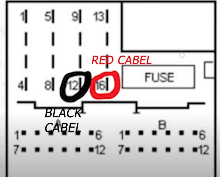

Máš na mysli v konektoru do rádia, viz schéma (neber prosím v potaz označení barev - to je kvůli zapojení toho BT)? Můžu tě prosím požádat o nějaký blbuvzdornější navedení? Tohle bych zkusil jako první, až pak bych zkusil jiné rádioZaQik píše: 05.08.2021 08:55 zadni a predni repraky na jedne strane maji kazdy svuj vystup, takze muzes prehodit draty v konektoru radia (nebo zkusit jine radio), at vis, jestli je spatne radio nebo draty k reprakum

prohozeni na test repraku popisujes spravne
napajeni BTmodule vem z pinu 15 a ne 16
