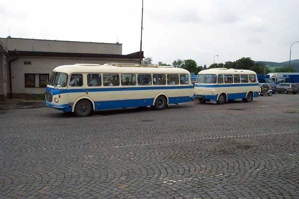

Já dělal cca v 1970 roce " C " + " D " ,, na tomto. Š 706 RTO
Takže bez meziplynu jízda ani náhodou.
a meziplyn dolů i při závodech, převodovka bez synchronů. Řazení nahoru pod plným plynem, bez ubrání.
