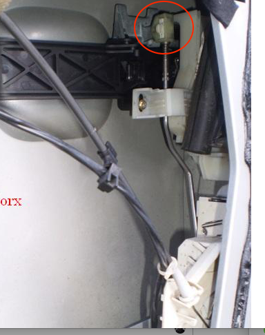

Zdravím, potřeboval bych radu ohledně zámku na mondeu mk3, potřebuju vycvaknout tu plastovou "pojistku" aby se dala na závitu pošoupnout ta tyčka která povoluje zámek, ale nerad bych něco ulomil tak se prvně ptám. :)

lukyscz píše:Zdravím, potřeboval bych radu ohledně zámku na mondeu mk3, potřebuju vycvaknout tu plastovou "pojistku" aby se dala na závitu pošoupnout ta tyčka která povoluje zámek, ale nerad bych něco ulomil tak se prvně ptám. :)
Ahoj, jak vyšroubuješ Torx šroubek od kliky+ 3 šroubky od zámku, vyděláš to komplet ven. Postupuj podle toho návodu ze kterého to máš.

Díky :) avšak nepotřebuju dostat celej zámek ven pokud to není nutný, jde mi jen o tu plastovou "pojistku" co drží závit abych s tím mohl hnout. Protože tady na téhle fotce co jsem dával je "pojistka" evidentně na konci závitu a já ji mám tak o 2cm nad pojistkou a musí se za kliku vzít občas trochu švihem aby se otevřely dveře

chápu ale i tak se k tomu lépe dostaneš, když to vymontuješ celé. uvnitř není moc místa :)
