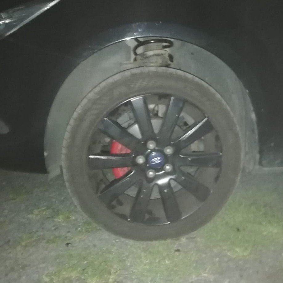

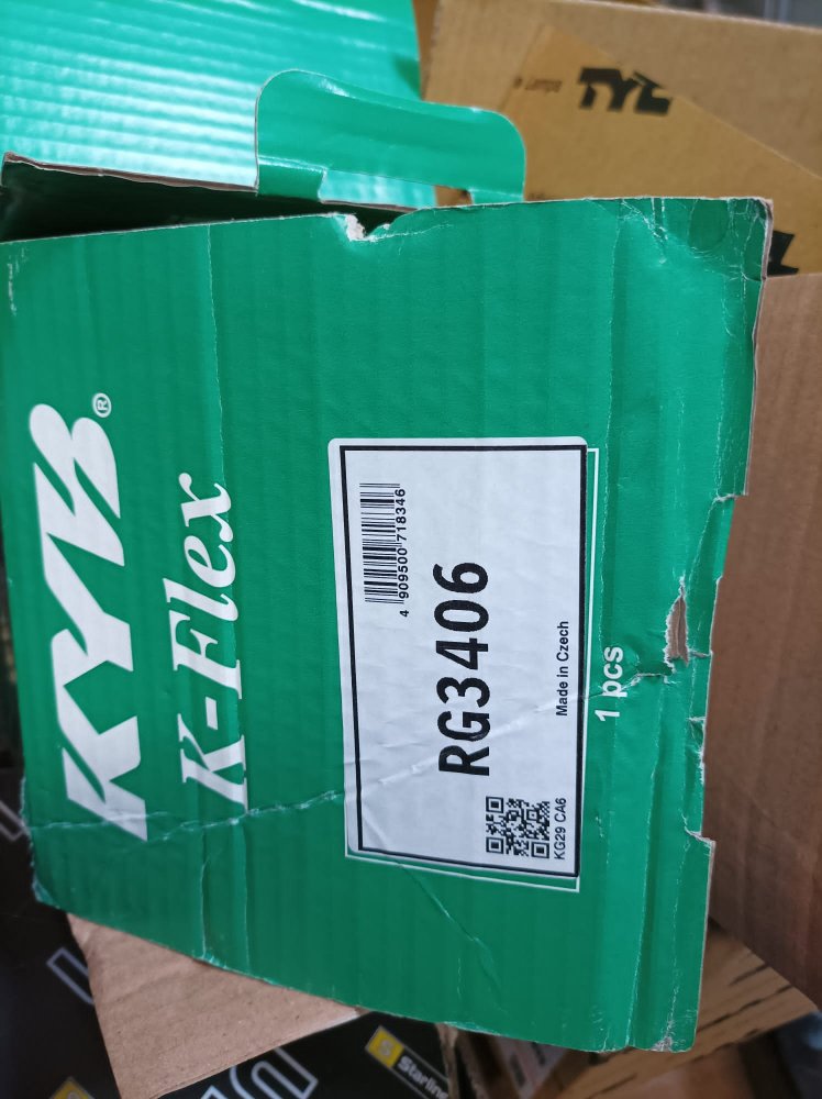

Zdravím, teď nam měnil mechanik predni pružiny. Dal tam KYB Kflex RG3406,a ten předek je strašně vysoko což nechceme. Tvrdi, ze to bral podle vinka a že si je tedy máme novy objednat sami. Mám tam 17"kola a vypadá to jako terenak. Nevíte co s tím? Diky. Fokus combi, 2009..1.6 85kw

Skvely mechanik
Trt objednaval podla VINka. Dal tam pruzinu z 2.0 TDCi / 1.8 TDCi / 2.0 benzin. Ta nema co robit na lahkom 1,6 benzine.

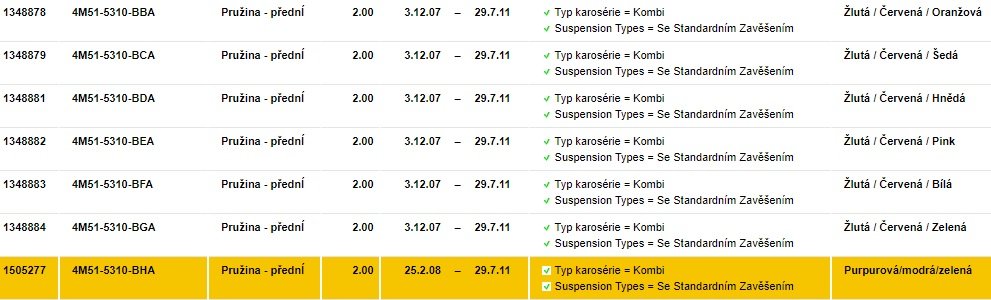

podle treba meho VIN (1.6 74kw) vskutku vyskakuje RG3406 (13mm 368mm) a pak o 0,2mm tenci RG3405 (12,8mm 369mm)
ale tam je to o tech barvickach na starych pruzinach jak jsou
a kdyz to hledam podle auta, tak vyskoci (13mm 360mm) RG3408
kazdopadne primo na strankach KAYABA:

Neviem ako ty, ja pri 1.6 vidim 3408.
Spominane 3406 su ako som pisal.

no vsak..podle VIN mi vyskoci tabulka s barvickama na pruzinach
a ty OE cisla maji jako zamenu prave ty spatne pruziny

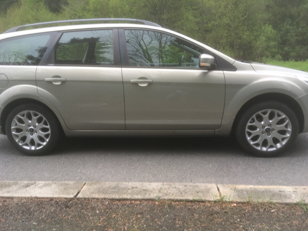

Taky mam nove přední pružiny lesjofors (typ teď přesně nevím, prej podle vin)
A nevím teda, zdá se mi to vysoko.. Co vy na to?

Este nejake plasty okolo blatnikov a mas z toho Active verziu

V čem je tedy zakopaný pes? Proč dělá servisakům takový problém objednat správné pružiny?

Lebo asi cocoti vidia 1.6, tak 1.6 nafta.

Díky za tip, je to přesně jak píšeš, jsou to pružiny na 1.6 diesel
