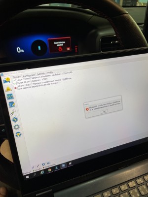

Zdravím!
Snažím se spojit přes Forscan a VCMM k Exploreru, ale nějak se mi nedaří připojit. Napadá někoho jak zjistit víc informací o problému?

A mas zapnute zapalovani? Tzn. zmacknul jsi startovaci tlacitko (bez startovani)?

Možná špatné nastavení portu připojení COM. Nebo nejsou nainstalované ovladače.

Mám, a Focus ST 2019 to načte v pohodě. Problém je jen u Explorera.

praskla pojistka diagnosticke zasuvky?

Podívám se, díky za tip, ale předpokládám, že to by nešla žádná diagnostika, a Etis / Fordí normálně fungovala.

Vyřešeno novým OBDLink kabelem, Exík se teď načte a jde konfigurovat. Konečně jsem si mohl zapnout zámky po rozjezdu.
Ověřeno tudíž že VCMM / VCM 2 na oficiální FDRS není úplně kompatibilní s ForScan no nové modely.
