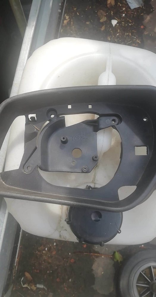

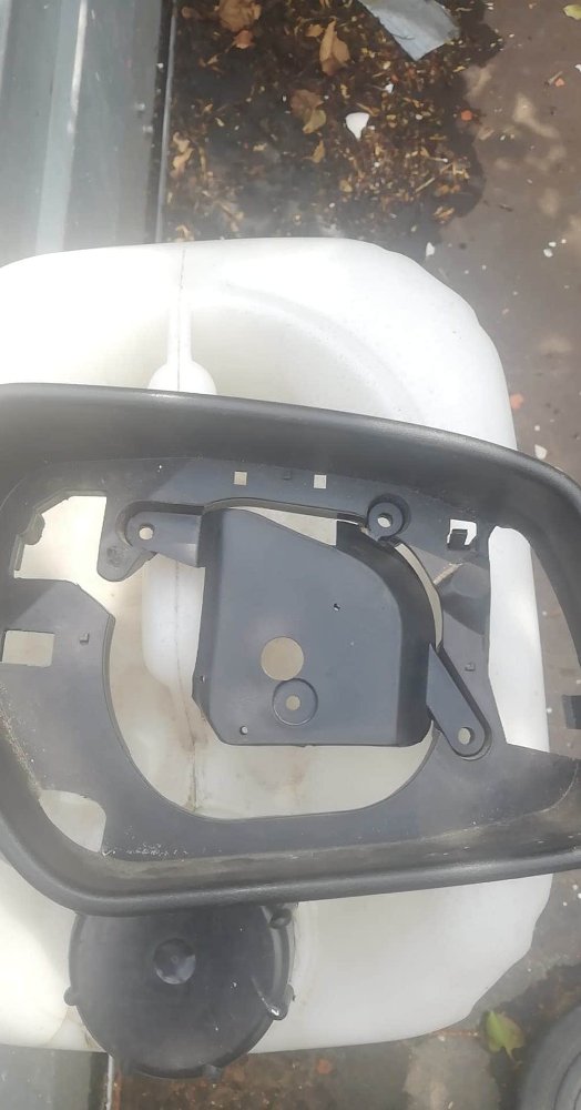

Zdar, riešim zaujímavú vec. Rozobral som zrcatka z focusu mk2. Ú ľavého je mechanizmus naklapania zrkadla na plastovom držiaku. Ten presne pasuje do rámu do troch otvorov. Ú pravého síce v ráme sú otvory tiež, ale už tam nieje ten plast ako u ľavého. Pritom výrezy pasujú, skúšal som tam vložiť z ľavého a sedí to. Samozrejme zrkadlovo otočené to je. No a teraz otázka, neexistuje taky plast aj do pravého zrkadla? Prikladám fotky
