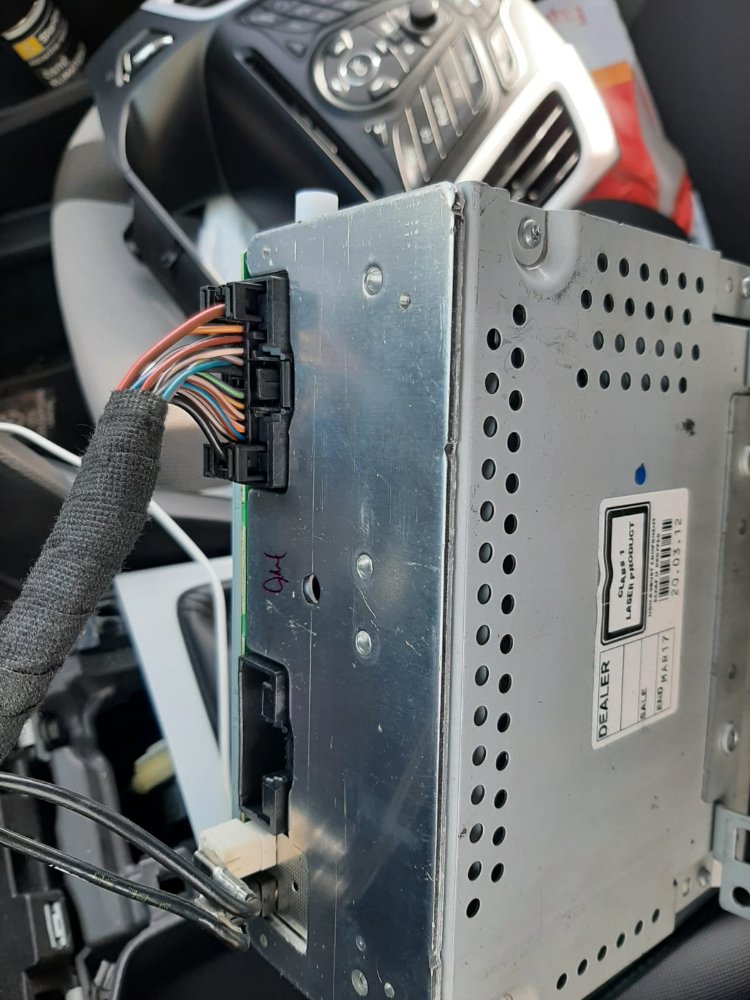

Pripominam, ze to neslo ani tomu, co jsem to od nej koupil. Pry nic neopravoval, ale byl to kluk sikovna, takze se o to mohl snazit. Muze to byt neco v kabelazi? K cemu je ten volny ( sedy) konektor na obrazku? Jen se chytam stebla .
- Příspěvky: 24721
Re: AUX nefunguje (na displeji)
sedym konektorem to neni ... nejlepsi by bylo vyzkoust BTmodul v jinem aute (klidne i FF2 nebo mondeo mk4/Smax mk1) vyrobenem po roce 2008, at vime, ze je BTmodul v poradku a da se chyba hledat v kabelazi
kabelaz - muze byt poskozeny audio spoj mezi BTmodulem (piny 5, 6 a 23) a radiem (piny 17, 18 a 6) - dokazes zmerit ohmetrem pruchodnost? AUX totiz vede nejdriv do BTmodulu a pak pokracuje do radia
taky muze byt odpaleny vstup radia ... neni na kabelazi videt, ze tam nekdo neco dodatecne pripojoval?
hlasova navigace funguje?
