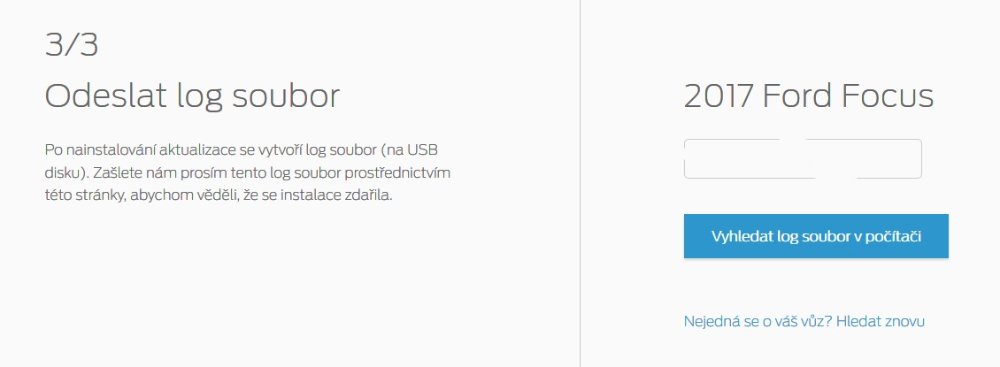

Tady to chce nejdriv aktualizaci frw Sync... 2.8GB
a pak odeslat log na server Fordu...
Nevygeneroval se vám soubor log? Využijte následující návod pro dodatečné vytvoření souboru:
https://www.ford.cz/content/dam/guxeu/r ... tor_AD.zip

Ano, toto je oficiální cesta - zdroj mého updatu na Sync3.4 a pokus (marný) na novější mapy.
Problém s připojením mobilu a Android Auto vyřešen - použil jsem jiný kabel a vše se tváří dobře.
