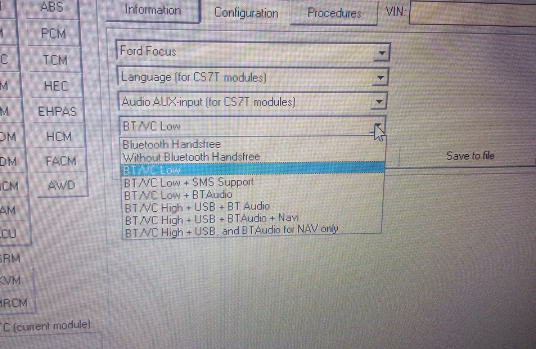

Modul vymenený, zapojím USB a hraje, telefón funguje, rozpráva auto na mňa po anglicky. Cez diag som nerobil nič :nixw:
Příspěvky: 25228
Re: Original bluetooth handsfree + voice control
Příspěvek od ZaQik » 09.02.2021 22:33
a proc bys to delal? pokud je BTmodul z FF2, tak je nastaven spravne z vyroby

Neviem, myslel som ze bude treba. Na inzeráte a na module bola samolepka že je to z RANGER VI alebo IV, neviem teraz
blackbox80
Příspěvky: 770
Registrován: 24.01.2020 17:38
Bydliště: Chrudim/PCE
Příspěvek od blackbox80 » 10.02.2021 07:22
Mohl mit shodne nastavenou konfiguraci s tvym vozidlem :) ( co jsem koukal tak tyhle moduly se pouzivaji i u jinych znacek, takze to bude hodne podobne)
Příspěvky: 25228
Příspěvek od ZaQik » 10.02.2021 07:33
BTmodul ma v sobe typ auta kvuli voice control, proto, kdyz nemas diagnostiku, je lepsi shanet dil ze stejneho typu auta

No keď sa dostanem k zásuvke, zase mi odišla batéria v ntb, tak to skontrolujem, inak VC nepoužívam, a tlačítko VC som zrušil, takže by nemal byt žiaden problém, či?
Příspěvky: 25228
Příspěvek od ZaQik » 10.02.2021 09:17
ne, VC nemusi byt zprovoznen
