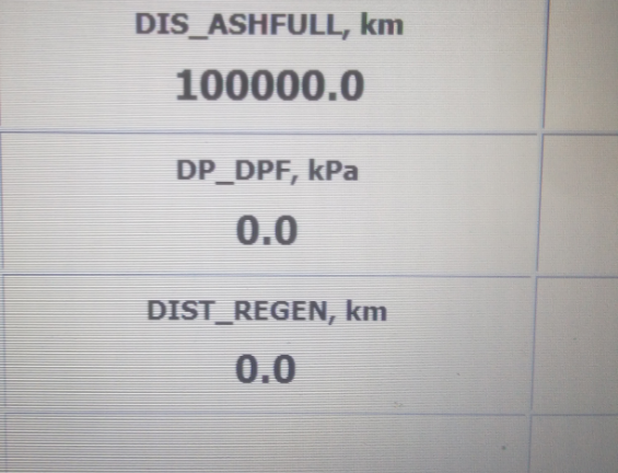

Ahoj, taky menší problém, slečne hlási engine sys fault, po napojení na diag je potrebné doplniť aditivum. To by nebol problém, ale stále niečo tvdi že v minulosti s tým Poliaci niečo robili, tak vôbec nevie ci ten dpf tam vôbec je... A ci funguje. Dá sa nejak cez PC zistiť ci je funkčný a ci tam nieje soft z 66kw bez dpf? Nechce totiž investovať do eolys keď ho možno vôbec netreba. Focus mk2 1,6tdci 80kw pred fl
- Příspěvky: 13543
Re: Vyčištění DPF filtru a doplnění aditiva
Zo 66kW tam nebude. Moze tam byt 80kW verzia bez DPF (to by ale nadrzku nemal hlasit) alebo je tam modifikovana 80kW verzia s vypnutym DPF. Vies stiahnut .bin subor z PCM a poslat mi ho? Ma to 2MB a taha to veeelmi dlho.
Pripadne, ako vyzera pokus o regeneraciu? Co robi teplota DPF?

Práveže žiadna zmienka o rege eracii nie je, chyba, večer budem pri aute tak nie o po sťahujem
- Příspěvky: 13543
Pozri este co vracia DIST_REGEN. Ci stale 0km.
A samozrejme diferencny tlak na DPF.

Slečna sa rozpamatala, že vraj jej to vypinali vo forde...
- Příspěvky: 13543
Vo forde robia taketo zakroky?
Tak mas odpoved
K povodnemu prispevku: Myslim, ze bude stacit cez diag vyresetovat doplnenie aditiva.
Tak mas odpoved
- MajklHe
- Příspěvky: 1046
- Bydliště: Humenné SR
Čosi sa mi marí ze aj mne to raz spomínali ze keď budu problémy ta ho vypnu... Nestačí, to samé mam aj ja a doplniť musím, auto to nejak pozná že je prázdna, a raz sa mi stalo ze som doplnil a vyresetovalo samo, alebo hneď poznalo že tam niečo je
- Příspěvky: 13543
Takze je v nadrzke plavak... Su aj upravy na deaktivaciu FACM. Ci nebude jednoduchsie to doplnit. V pripade, ze nema filter, musi tam ist eolys?
Len hrozi, ze ina chemia tam vnutri nieco zozerie a FACM bude hadzat chyby.
