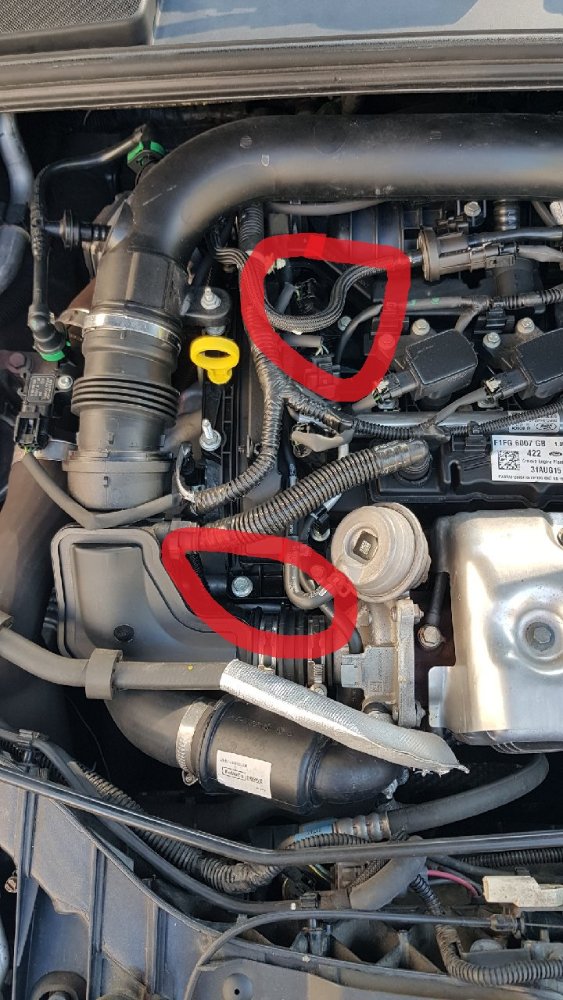

Ahoj všichni,
objevil jsem na levé straně plastového krytu motoru olej. Umyl jsem motor s tím že to možná byl zbytek po výměně oleje. Ale teď se tam olej objevil znovu... zkusil jsem to nafotit a zaboha nemůžu přijít na to odkud se to tam dostává. Hadice atd kolem jsou suché, šrouby utažené... Nemáte někdo nápad prosím? Mrknětě na fotky. Auto jede normálně, chyba žádná nenačtena ale toto se mi nelíbí...
Díky moc!

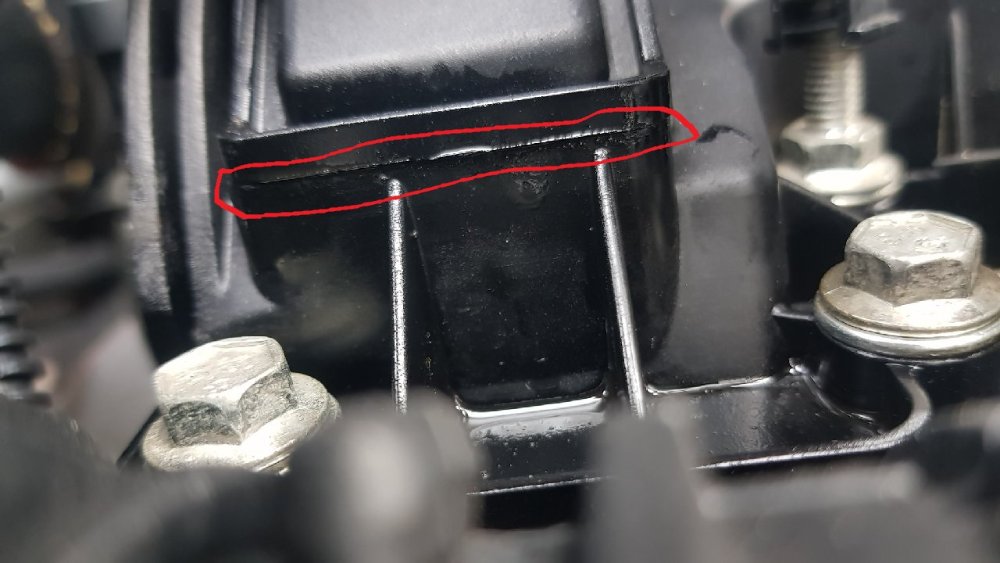

Příspěvek od zdenyvm » 22.08.2020 20:28
Nevím jestli to není úplná blbost ale... je možné že by ten olej šel z toho spoje plastových dílů viz fotka? Je to tam mastné taky a ten spoj je po celém tom dílu - přes celý motor, takže by to možná vysvětlovalo i to proč to je mastné i v té zadní části motoru...

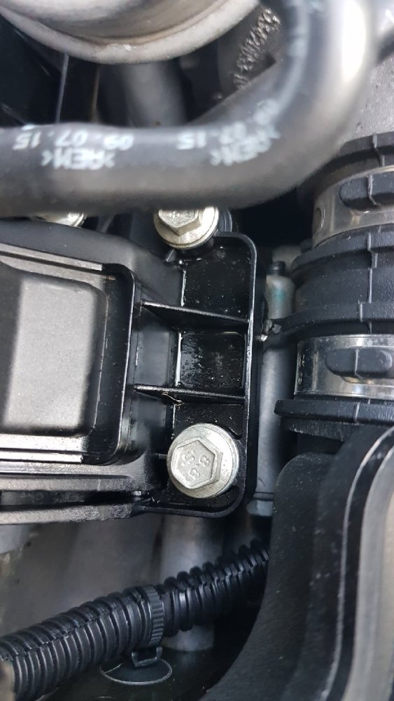

Příspěvek od oscaar » 24.02.2021 23:09
U toho turba pokud je spoj k němu suchý, tak to vypadá. Že to prosakuje horním krytem ventylů. U EcoBoostu jsou myslím utěsněny tmelem.

Příspěvek od zdenyvm » 25.02.2021 17:59
Díky oběma, to je ono!!! :hhura:
A vidím že tam je těsnění pod tím plastovým krytem, to by mohl být ten problém. Objednám, uvidím...

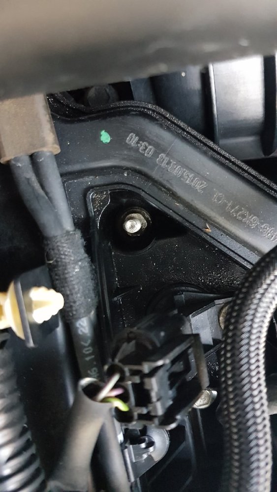

Příspěvek od zdenyvm » 25.02.2021 19:51
Tak update - řešil jsem to s mechanikem a ten jak se na to díval tak říkal že to vypadá že pod šroubama co drží ten kryt jsou gumičky a budou špatné. Problém je že toto Ford podle všeho samotné nedodává takže budu pitvat jeden šroub ven a hledat gumky které by tam mohly být... :dih:

Příspěvek od Stehnak » 26.02.2021 09:05
U MK1 mi také prolínal olej přes ventil dekl - těsnění pod šroubama co ho drží.
Sehnal jsem nový originál na ebay z Anglie za pár korun. Ford chtěl za jedno těsnění jestli si dobře pamatuju 400 ,- :irre:
