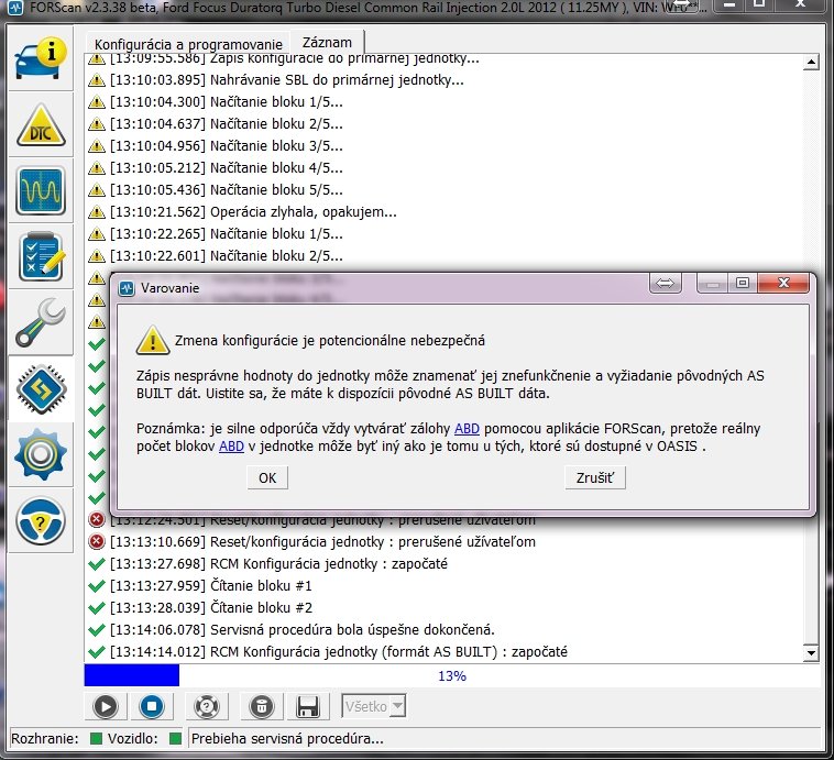

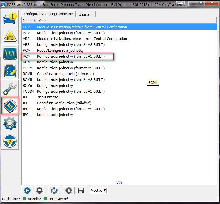

A este je pre RCM tato moznost - Konfiguracia jednotky (format AS BUILT)
tiez som radsej nic neklikal, radsej odkonzultujem
Příspěvky: 25226
Re: snimace bezpectnostnych pasov
Příspěvek od ZaQik » 17.02.2021 15:16
stiskni OK, centralni konfigurace vypada dobre

Mas na mysli:
1. RCM - Reset/Konfiguracia jednotky
alebo
2. RCM Konfiguracia jednotky (format AS built)
Příspěvky: 25226
Příspěvek od ZaQik » 17.02.2021 16:18
bod 1. ... mas FF3 predFL, tam zadna as-built data v RCM nejsou, vse se uci z centralni konfigurace ... neni jeste nejaka volba k RCM v sekci servisnich procedur (ikona klice)

v Ikone klic je len reset RCM nic ine.

A ked dam tu 1 moznost - RCM - Reset/Configuracia
To hlasenie hovori ze ze to vymaze RCM konfiguraciu. Ze bude potrebovat nakonfigurovat RCM modul mo tejto procedure pouzitim "Module COnfiguration" function alepo uploadnut factory As Built.
No nemam tusenie ked dam ok ze co sa stane :)
Asi zmazem RCM a ostanu svietit aj airbagy vsak?
Lebo neviem ci sa potom objavi nejake menu pre "Modul Configuration funkcrion" a nemam ani ten factory As Built
Příspěvky: 25226
Příspěvek od ZaQik » 17.02.2021 18:06
modul RCM v FF3 predFL by si mel konfiguraci nacist z centralni konfigurace, sam svoji z vyroby nema

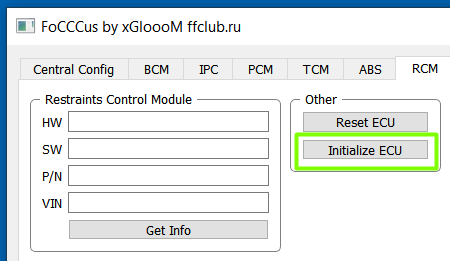

2) Je to "reset/configuration" totéž, co "Initialize ECU" ve Focccusu?

udaje z centralni konfigurace se prenaseji "samostatne" i do dalsich jednotek ... pokud tomu tak neni, je potreba udelat inicializaci dotycne jednotky (ale to se tyka v 99% jen ABS)
pokud chces deaktivovat kontroly pasu, tak to udelas v centralni konfiguaci, ale pak musis rozpojit konektory pod zadnima sedackama, aby RCM nemelo na vstupu udaje o sponach pasu
