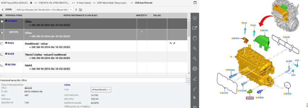

dle katalogu je tam nejake vicko ?!

Možná ho tam budou mit prvni auta s 1.5 jako ma treba Banny..

ja tam to viečko mám. r.v. 2015

Tak stačí postavit auto pravým zadním kolem nahoru a vyndat zatku, jen bych na to dal asi hadici at to někam odteče ( lahev, miska). Ja to dělal ve vjezdu do garáže.

Tak ja tam vyvod s vickem nemam
02/2018 takze odsavat jedine pres klapku...

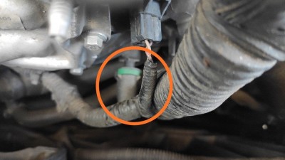

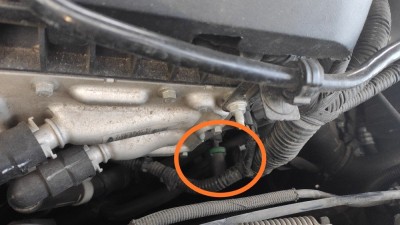

Mám toto:
