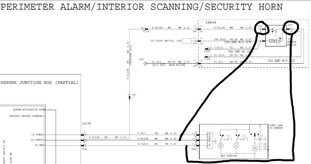

Jemar píše: 19.05.2018 22:08 Tak jsem konečně dodělal vypínání UZ senzorů. Problémy nebyly, jen ten čas pořád chybí....
Spravil som si toto tlačítko presne rovnako (akurát ho otočil smerom "k sebe"), ale chcem sa spýtať kam presne ho zapojiť a čo v GEMe všetko aktivovať? Povolil som volbu "ISS deactivation by user allowed":
...a čo sa týka zapojenia tak rozmýšlam že by som ho zapojil takto:
Bude to fungovať? Mám pred-FL GEM (z C-Maxu verzia HIGH, je tam asi všetko, C98 plne osadené piny), fabrický obvodový aj objemový alarm a nad osvetlením kabíny je pripevnený snímač - hoci neviem či je aktívny:
- nemalo by byť toto aktívne aby následne fungovalo aj moje plánované zapojenie?
Kostra by mala byť v poriadku podla nákresu vyššie, pretože zatial som zapojil len podsvietenie a to funguje v poriadku.
