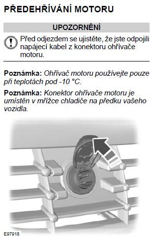

Je tu někdo kdo zkoušel namontovat elektricky předehřev motoru na 220V? Na jiných forech (Volvo, Škoda, Nissan, Renault, ...) si to docela vychvalují. I když se tato výbava montuje spíš ve Skandinávii, u mě to má s mysl kvůli kratším trasám a teď v zimě se motor nestihne ani prohřát (zvyšuje se mě spotřeba a zkracuje se interval mezi regeneracemi). Galaxy MKIII by to teoreticky mělo umět taky, v návodu jsem našel úryvek s obrázkem, viz příloha

Po bližším studiu mě napadá několik otázek:
- kam to v motoru 2.2 TDCi 129kW nejlépe namontovat?
- je lepší to zapojit sériově nebo paralelně? Mě přijde vhodnější paralelní zapojení, ale je asi o něco složitější na zástavbu.
- jak to funguje s olejem po takto prohřátém motoru (motor teplý, olej studený)
- ten stejný předehřev jsem našel i na Alliexperesu, stejný tvar, stejný popisky, ale čtvrtinová cena - je to jen fake, nebo někdo u nás na tom chce vydělat?
- našel jsem i další výrobce, např.http://www.predehrevmotoru220v.cz - máte s tím někdo zkušenosti
Díky za tip.
