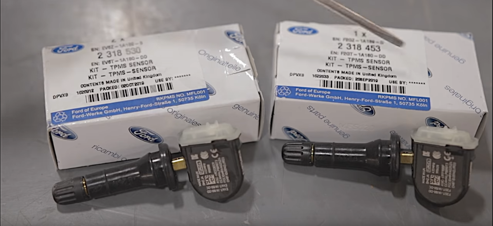

Mám Mk3.5 03/2018. Ty sensory viz můj předchozí příspěvek prostě nespáruji, nejde to. Je možné, že by 2018 opravdu mělo jiný druh než TPMS senzorů, viz foto (pochází z https://www.youtube.com/watch?v=2syQlto5CVg&t=620s). Už jsem fakt bezradný... resp. připravený přepnout to na měření skrz ABS.

WF05XXGCC5JS77228, nevyčetl jsem z toho ale víc, než frekvenci TPMS a ta je obecně známá. Předem díky za jakoukoli pomoc.

Mas mit ty 2318530
EV6T-1A180-Cx
EV6T-1A180-Dx
EV6T-1A180-Cx
EV6T-1A180-Dx

Děkuji za ujištění. TPMS jsem tedy vybral a naisntaloval správné (V6T-1A180-DB). Takže snad bude chyba v programátoru, ale podle videí na netu, ten EL50449 normálně používají. Počkám na super-EL50448 a pak to vzdám resp. přepnu na ABS a zanadávám na čínské zmetky.
