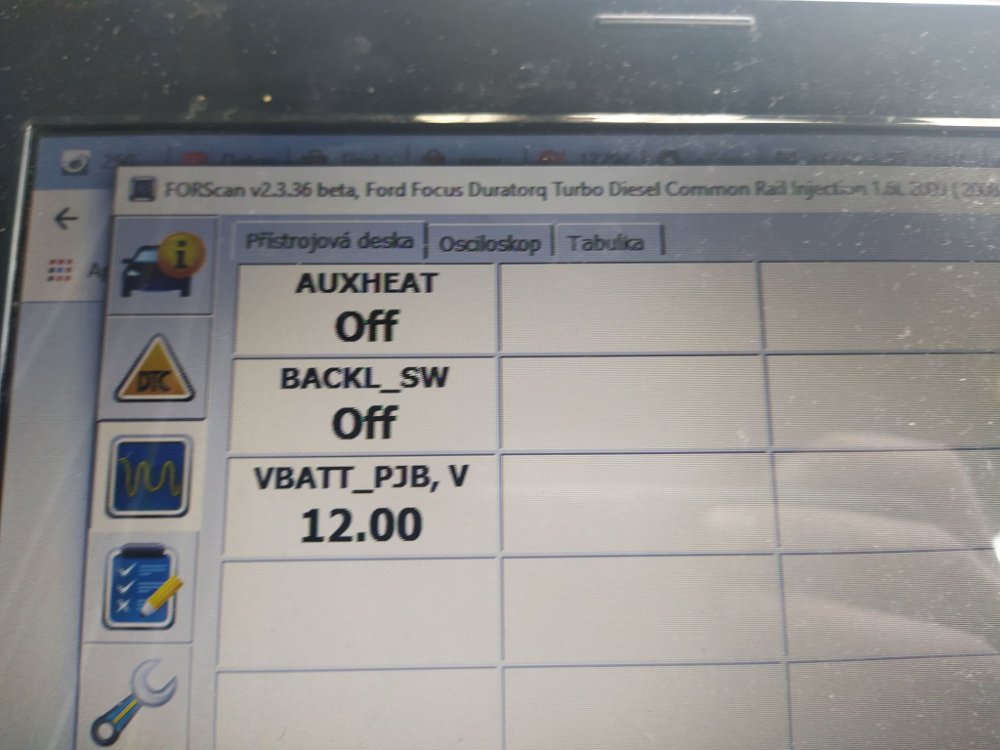

Pripoj k autu Forscan a daj zobrazit zapnutie PTC. Ak ti GEM neprijima povel na zapnutie PTC tak ho podla mna budes musiet vymenit.

Tak jsem ještě zkusil změřit napájení na pinu 1 tam je 12V, na pinu 2 je 0 na c103 pin 14 je přivedeno 12V z autorádia. Napájení na napájecích konektorech taky je. Podle Forscanu nereaguje GEM. Pořád off, teplota venku 11°C to už by mohlo spínat.

Volejte sláva a třikrát se radujte. Pozor na gemy Bx po výměně GEMU za CD PTC funguje, jen je divné že ukazuje že topí bez nastartovaného motoru. Jen ukazuje, teplo fouká až při nastartování.
