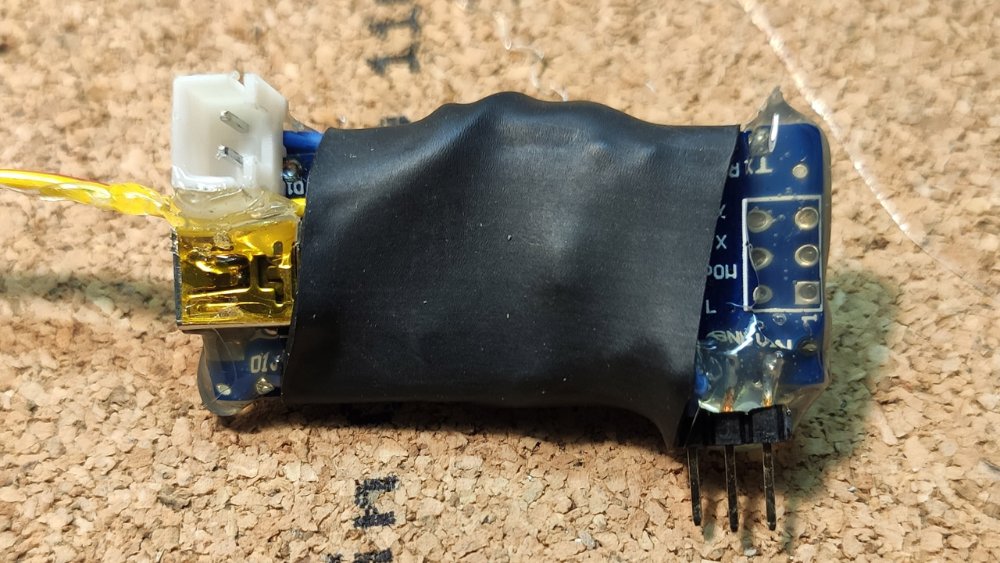

Pánové, tak já mám (skoro) hotovo. Nakonec jsem to udělal s Arduinem. Když otočím klíčkem, ledka 3x blikne pro kontrolu systému. Když čidlo detekuje úbytek hladiny, ledka se rozsvítí po 5 sec. Tím chci odrušit kolísání hladiny za jízdy. Když se hladina vrátí do normálu, ledka okamžitě zhasne. Když dojde ke zničení čidla, nebo přerušení obvodu, ledka se taky rozsvítí. Ledku zatím mám u řadičky, zatím nevím, kde ji umístit. Zřejmě bude třeba vrtat

- reckoname
- Příspěvky: 186
Re: Čidlo hladiny chladící kapaliny 1.0 ecoboost 92kW
Phofy: Arduino nano vývojová deska, třeba tato
https://arduino-shop.cz/arduino/823-ard ... -klon.html
https://www.aliexpress.com/item/32866959979.html
použil jsem ještě stabilizátor napětí, ale není nutné:
https://www.aliexpress.com/item/32833398745.html
Do desky je potřeba nahrát program:
int tlacPin = 2; // na D2 senzor hladiny
int ledPin = 12; //na D12 externí modrá led
int ledPin2 = 13; //na D13 interní led
int stavTlac = 0; // proměnná senzor hladiny
int stavLed = 0; // proměnná ledky
void setup() {
// nastavení LED výstupu
pinMode(ledPin, OUTPUT);
pinMode(ledPin2, OUTPUT);
// nastavení vstupu senzoru hladiny
pinMode(tlacPin, INPUT);
//při startu 3x blikne
digitalWrite(ledPin, LOW);
for (int i = 0; i <= 2; i++) {
digitalWrite(ledPin, HIGH);
delay(300);
delay(300);
void loop() {
stavTlac = digitalRead(tlacPin);
if (stavTlac == LOW) {
stavLed = digitalRead(ledPin);
if (stavLed == LOW) { delay(5000); }
digitalWrite(ledPin2, HIGH);
else {
// vypne LED diodu
digitalWrite(ledPin2, LOW);

- reckoname
- Příspěvky: 186
Bourak: nevím jak to šplouchá, zatím jsem s tím nejel, ale předpokládám, že šplouchat bude.
Tobě ten maník doporučil klasické relé, když přijde signál z čidla, tak relé sepne.
Ve zkutečnosti spíš rozepne, protože relé se spíná nulou, při dobré hladině je na výstupu z čídla 12V, takže relé je rozepnuté. Když hladina klesne, na výstupu z čidla bude 0V a relé sepne. Taky se to dá použít, ale mám obavy, že ti to bude na některých českých silnicích problikávat.

- reckoname
- Příspěvky: 186
Nezapomeň na odpor(rezistor) k ledce, já použil 470ohm. Na výstupu z D12 je 5V.
Stáhneš SW https://www.arduino.cc/en/software, připojíš přes USB modul nano desky, v programu vybereš typ desky a nejvyšší nabízený COM a nahraješ.
