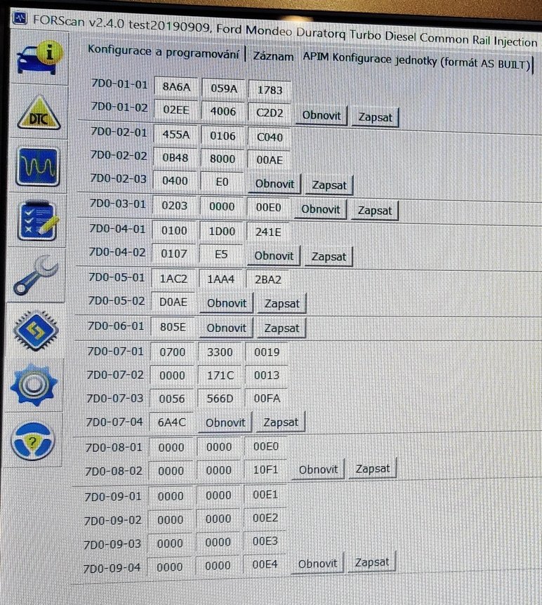

Tak jsem pátral jak nastavit aby se v nastavení zobrazovala i nabídka Driver Assistance Settings a mělo by to jít povolit v APIM přepsáním
7D0-09-02 ####-####-#X##
na X = 1 (1 = TSR Disabled, TPMSL Disabled, TPPD Disabled, CS Enabled)
Bohužel moje nabídka končí u 7D0-07-04 :dih:

Martin89 píše: 02.11.2020 13:16 Bohužel moje nabídka končí u 7D0-07-04 :dih:
protoze mas puvodni SYNC 3.0 ... tenhle blok je u 3.4

ZaQik píše: 02.11.2020 14:45
Nová nabídka se rozšířila poté, co jsem provedl novou kalibraci, o které jsem psal dříve na str. 71

slavekve píše: 03.11.2020 08:00 Nová nabídka se rozšířila poté, co jsem provedl novou kalibraci, o které jsem psal dříve na str. 71
co presne tim myslis? co je to (v Tvem podani) "provedl novou kalibraci"?

Příspěvek od slavekve » 03.11.2020 09:15
No kalibraci jsem provedl už podruhé. Poprvé to bylo když jsem přecházel z 3.0 na 3.4. Psal jsem o tom na str. 49. A vše je popsáno na souboru na uloz.to

kalibrace tedy znamena update? tj. nahrani novejsiho programu do APIMu? ve Tvem pripade 5U5T-14G381-EG

Příspěvek od slavekve » 03.11.2020 09:27
Ne, přes forscan kalibrovat tyto soubory
Nové soubory z 16.6.2020
GB5T-14G376-AA.VBF
1U5T-14G374-EK.VBF
1U5T-14G375-HA.VBF
GB5T-14G379-AA.VBF
5U5T-14G379-BC.VBF

Příspěvek od ZaQik » 03.11.2020 09:44
aha, takze novy fw ze SYNC 3.4 do APIMu ...diky za vysvetleni ... to by pak mohlo fungovat :)
(nepise Ti to nejake chyby?)
