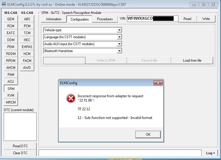

Konecne jsem se dostal k zapojeni BT modulu (RX-1C) do auta. Vsechno funguje, cizi telefony vymazany, uspesne sparovan muj telefon, vytaci i prijima hovory, ukazuje se info jak na radiu, tak na HEC ( mam poFL s velkym disp) , ale pres ELMconfig SRM nekomunikuje, zadne parametry se nenactou. Cim to muze byt? CAN jsem napichnul na C112 - piny 19 a 20.

pokud se BTmodul domluvi s radiem, neni duvod, proc by se nedomluvil s pocitacem - prepinas sbernici na MS-CAN?

jj, jasne, prepinac na kabelu mam. V poloze MS nacte bez problemu napr GEM, HEC apod. ale SRM vyhodi ve vsech polich N/A a pri pokusu nacist VIN vyskoci okno s chybovou zpravou ( momentalne nemam screenshot) Prave je mi to divne, ze kdyz normalne komunikuje s autem, ze neodpovida diag kabelu.

neni to 7S7T? to je z mondea bez voice controlu, ten asi s ELMconfigem komunikovat nebude

je to 4M5T 19G488 AV
jeste jsem ted byl zkusit jine verze Elmconfigu a ve vsech je to stejny, vyhodi to tuhle hlasku (VIN na screenshotu zustal nacten predtim jiz z GEMu)
EDIT: tak jsem jeste trosku googlil a nasel jsem na jednom foru stejnej screenshot, nicmene taky problem komunikace Elmconfigu nevyresili ( BT modul jim taky jinak bezchybne fungoval vcetne funkce VC, takze dal uz neresili)

zkus starsi verzi ELMconfigu (0.2.10c, 11c nebo 13b)

porad stejny, vyzkousel jsem ruzny archivni verze ELMconfigu, ruzna nastaveni rychlosti ( muj kabel teda jede max 500 000), vymaz registru, dva ruzne notebooky (winXP-32bit a win7-64Bit), zkusil jsem i do auta vratit predFL HEC, jestli nahodou ten novej nejak nema vliv na komunikaci a porad stejny. Ani FORscan ten SRM nevidi. Kazdopadne, funguje to, vola to, tak se budu drzet hesla, co funguje, do toho se nehrabej
