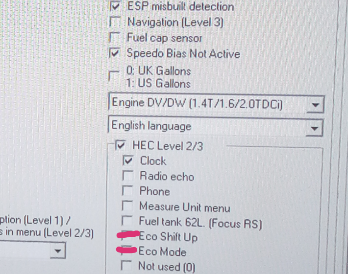

Una aktiváciu ekomod v budikoch stačí zaskrtnut tie dve položky v HEC Page 1?

staci eco modeMajklHe píše: 17.10.2020 15:09 Una aktiváciu ekomod v budikoch stačí zaskrtnut tie dve položky v HEC Page 1?IMG_20201017_150330.png

7a položka Eco Shift UP je konkrétne co? Šípka kedy mam preradiť?
- Příspěvky: 24888
Re: usb diagnostika - ELM327+elmconfig - info str.1
ano
