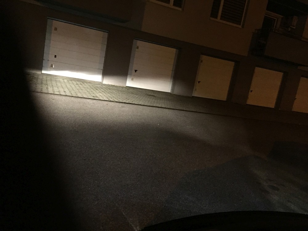

Nemám čo robiť v tej zime, tak som sa vybral otestovať LEDky v parabolách a tu je pár fotiek. 6000K verzia je prakticky bez problémov použitelná aj v parabolách, ten rez svetla je podla oka viditelnejší a jasnejší ako v prípade halogénov. 4300K verzia má rez trochu horší, porovnatelný s halogénmi, ale asi by som to neriskoval. Ale osobne v parabolách by som nešiel do LEDiek asi vôbec, tá žiarovka je tam vidieť vo svetle a to je hneď problém :(
Môžem prípadne poslať aj fotky v lepšom rozlíšení ak by niekto chcel, tu je obmedzenie vo velkosti...
4300K LED
4300K LED
6000K LED
6000K LED
GE Megalight Ultra
GE Megalight Ultra
4300K LED: https://www.aliexpress.com/item/hlxg-2P ... 05811.html
6000K LED: https://www.aliexpress.com/item/Partol- ... 50794.html
Halogen - GE Megalight Ultra 120
Na fotkách ten čierny flak na lavej strane je len môj prst v objektíve :D ...(všimol som si to až doma na PC)

Tých modelov, ktoré majú správnu konštrukciu je už dnes velmi vela - napr. tie, ktoré sú v mojom príspevku vyššie ako 6000K LED. Je tam na fotke aj vidieť, ako je rez svetla rovnaký, ak nie aj mierne lepší ako rez halogénu. Tieto žiarovky určite v premávke zoči-voči neoslňujú - mám to osobne aj odskúšané.
Problém by som videl skôr v niečom inom a to v klasickom "ja ho mám najdlhší" - všetci výrobci (čína) sa predbiehajú v tom, ako silno budú ich žiarovky svietiť, čo je fajn v priamom smere oproti iným autám, ale problém nastáva, ak ideme oproti takémuto autu na kopci. Vtedy nie sme oproti sebe v rovnom poli a tým pádom tieto žiarovky vďaka ich mega-svietivosti oslňujú - hoci sú aj správne skonštruované. Áno, oslňujú aj obyč. halogény, ale logicky menej, keďže majú menší výkon.
Preto som rád, že vidím aj výrobcov ako Osram vyrábať žiarovky, ktoré majú výhody LED svetiel, ale prejdú vývojom, nie len "zoberme najsvietivejšiu LEDku na trhu a nacapme ju tam" a tak aj ten výkon a aj prípadné nedostatky sú v norme.
Nebyť tej ceny a faktu, že akosi mám problém po správnom nastavení svetiel vo Forde napchať doterajšie LEDky do svetiel a nie ešte tieto Osram, ktoré vyzerajú byť ešte dlhšie, tak ja naopak idem do nich.
Najväčším problémom je v týchto upgradoch nevedomosť toho, ktorý si to dá do auta. Ale nie je sa čomu moc čudovať, kopa predajcov predáva "H7 super-power LED" žiarovku, užívatel vidí "H7 - to mám vo svetlách aj teraz, šup to tam" a pritom sa napríklad jedná o LED žiarovku, ktorá je určená do denného svietenia (napr. také tie žiarovky "obsypané" LEDkami po celom tele) a podobne. Lenže predajca to neuvedie v popise (častokrát ani nevie) a užívatel je buď nespokojný a nadáva, že LEDky sú aj tak odpad, alebo si nahovorí že je spokojný a že to vlastne svieti lepšie, lebo to svieti všade a potom oslňuje ešte aj vesmírnu stanicu...
