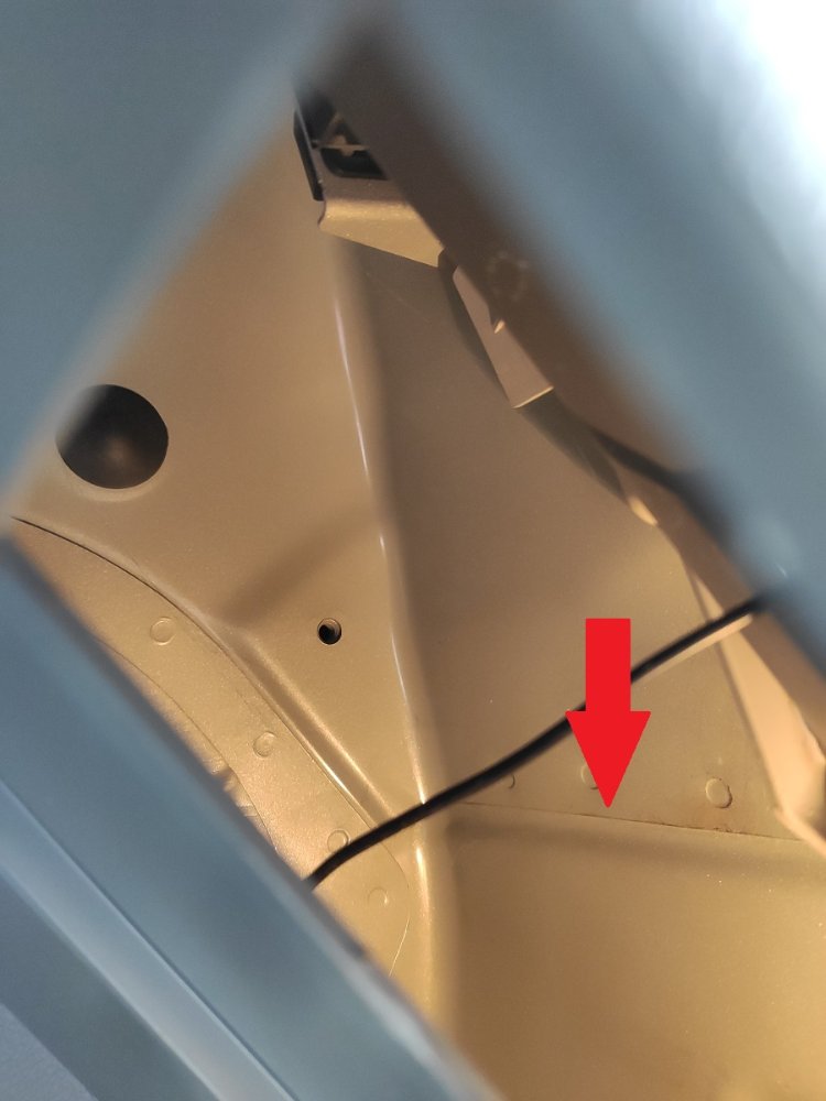

Prsi mi do auta :(
Příspěvek od miso.dca » 08.10.2020 13:21
Ahojte,
viem, ze tato tema tu bola milionkrat, ale pozeral som aj videa, rozne navody, ale nejako neprisiel na riesenie, mozno to niekto riesil a poradi mi .. uz som (dufam) presne lokalizoval miesto kde oda vyteka, ale neviem prist na to, ze kadial vteka ..
vyteka pod pravym zadnym svetlom, lepsie to vysvetlia obrazky ..
mensie vysvetlivky>
01 - to je pohlad zhora, nie je vidno nic, ale aby ste vedeli kde treba pozerat :)
02 - takto sa treba pozerat, aby clovek videl to miesto z 02 (je tam taky maly otvor a treba sa pozerat v smere sipky)
03 - to je presne miesto, kde v strede toho spoja karoserie vyteka voda, fotil som to za sucheho pocasia, takze kvapka vody nie je vidno, ale to snad nevadi
nejaky napad kade mi do mojho auticka tecie voda? :) pretoze ja mam z toho uz nervy a bojim sa co pride v zime, pretoze zamrznute predne sklo je totalne minimum ... (kedze mi na nom kondenzuje voda atd atd)
Příspěvky: 24892
Re: zatekanie do auta fofo2
Příspěvek od ZaQik » 09.10.2020 09:42
strechou? tam kde jsou ucpavky na pricniky?

ZaQik píše: 09.10.2020 09:42 strechou? tam kde jsou ucpavky na pricniky?
co presnejsie myslis prosim ta? to zakruzkovane na foto?
lebo ak hej, tak som prisiel na to, ze tade voda tecie tiez :D ale vychadza kdesi inde ako "povodne" .. kazdopadne skusim to zasilikonovat, len to je take dost blbe riesenie, kedze silikon sa skor ci neskor odtial da prec .. dakujem za tip, skusim, uvidime :)
Příspěvky: 24892
Příspěvek od ZaQik » 09.10.2020 10:13
ano ... a necituj primo predesle prispevky

Příspěvek od jenikHK » 09.10.2020 11:56
Závitovou díru ve střeše pro příčník zkus zaslepit (třeba nylonovym šroubem s gumovou těsnící podložkou) a na to pak třeba ještě vosk do dutin.

Příspěvek od miso.dca » 09.10.2020 14:38
troska blizsie som sa na to pozrel a po dokladnom ocisteni som tam videl mensie trhlinky, cez ktore to zjavne islo dovnutra .. takze som to zasilikonoval a uvidime co bude dalej, snad sa to uz nezopakuje .. vsimol som si, ze uz predtym (mozno od vyroby? to auto mam 7 rokov) to ktosi niecim natrel, ale asi sa to uz opotrebovalo .. prikladam screen "riesenia", vdaka za tip!
kto by presne nevedel kde to lokalizovat, tak prave zadne dvere a samozrejme to iste bude aj na lavych, tie treba osetrit tiez
