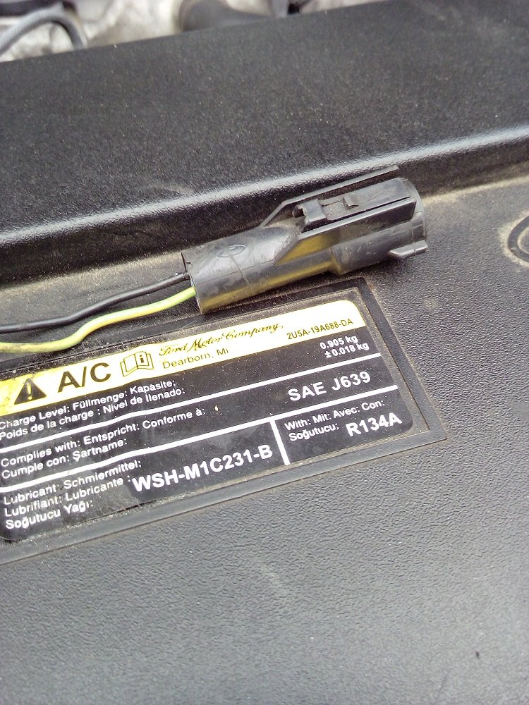

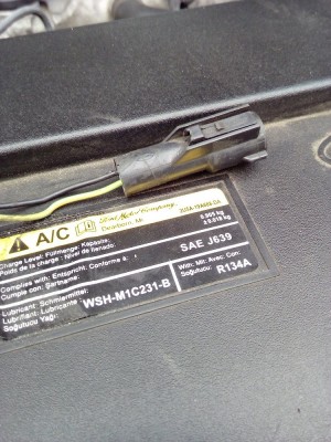

Záhada vyřešena. Tak nakonec jsem ani nemusel ten kabel táhat znova :!: Když jsem odpojoval konektor od kompresoru, všiml jsem si že ten zelený drát se žlutým pruhem (+), se v konektoru hýbe 2 mm dovnitř a ven a když s ním otočím. tak se pin v konektoru nehýbe :hhura: Ještě že mám ten druhý konektor, ucvakl sem dráty a použil ten druhý konektor. Napojil jsem znova drátky a izoloval smršťovací dutinkou a ještě na to izolačku :palec_nahoru: A heuréka, kompresor už jede. :Dancer:

Ještě když jsem to pitval, jsem si všiml. Že rele spíná +12V né na zelený drát se žlutým pruhem ale na modrý drát se žlutým pruhem :shocked:
Takže to asi nebude přímo na kompresor ale ještě přes něco, napadá mě Sahara nebo čidlo teploty vzduchu, když mrzne, tak klima nejede.
