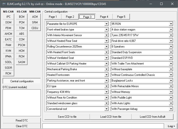

Tak podsvícení sice funguje tak, jak má, ale pokud svítí slunce, tak nesvítí světla.

Příspěvek od ZaQik » 10.09.2020 19:01
printscreen konfigurace z ELMconfigu by nebyl?

Příspěvek od Zvíře » 11.09.2020 16:30
Elmconfig printscreen

Příspěvek od ZaQik » 11.09.2020 17:09
to je prazdne, musis to nejdrive nacist v BCM

Příspěvek od Zvíře » 11.09.2020 19:14
Omlouvam se, opraveno.
Příspěvky: 24999
Re: Podsvícení palubky
Příspěvek od ZaQik » 11.09.2020 19:27
page 2 - levy sloupec - 4. polozka od spodu: always dipper light except in pos P ... pak Ti budou porad sviti hlavni svetlomety

Příspěvek od Zvíře » 11.09.2020 19:38
Díky, zítra to vyzkoušim.

Příspěvek od Zvíře » 12.09.2020 15:07
Díky, funguje to, světla se rozsvítí i ve dne. Podsvícení ale ve dne i ve tmě svítí pořád jen slabě (nebo silně, podle nastavení potenciometru). Funguje to jako by tam snímač světla nebyl.
