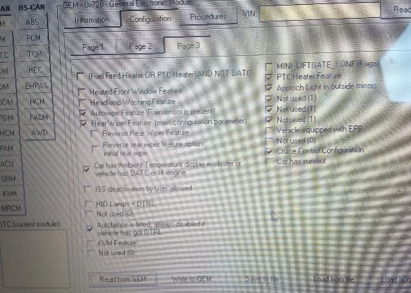

Příspěvek od MajklHe » 09.09.2020 10:19
Gem Page 3
Aj po odpojení pin 9 displej hlási Ptc on a následne aj po odpojení pinc5 stále displej ukáže že Ptc je spustené keď dám väčšiu teplotu

Příspěvek od ZaQik » 09.09.2020 10:44
hmmm, to je vsechno v poradku ... netusim, proc si po zapnuti zapalovani mysli, ze bezi motor a ma topit
