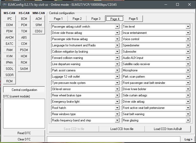

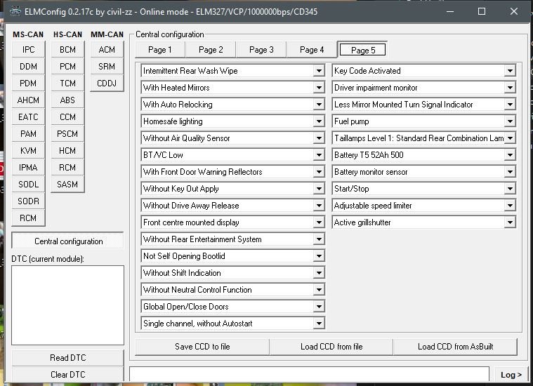

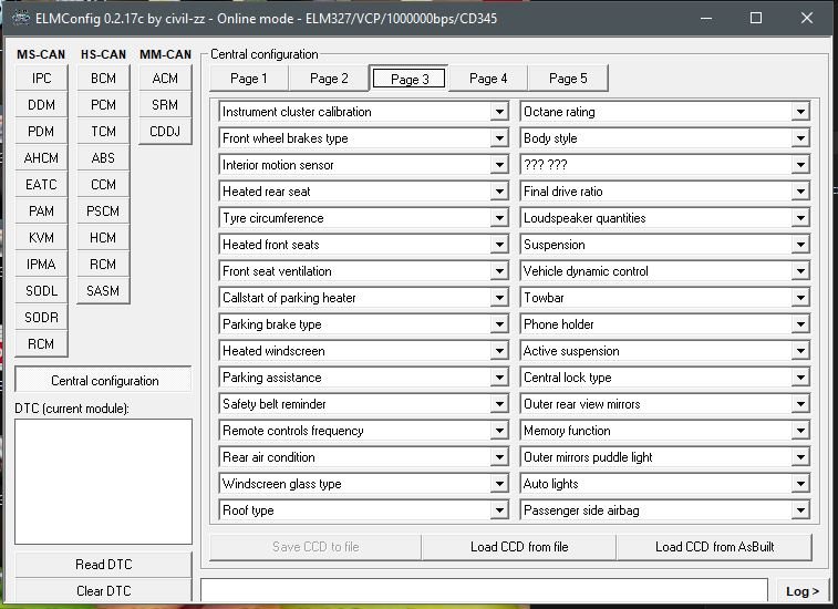

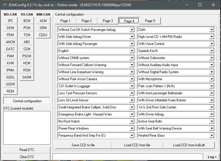

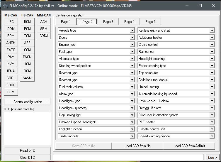

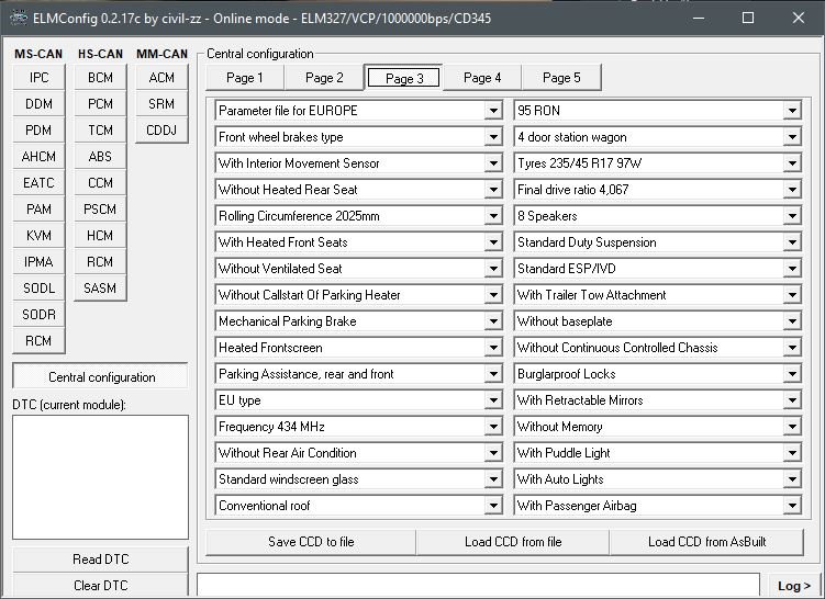

printscreen konfigurace z ELMconfigu by nebyl?
Zvíře
- Příspěvky: 208
- Registrován: 12.05.2017 23:10
Re: Podsvícení palubky
Printscreen bude zítra.
Na zeleným fóru u s-maxe jsem se dočetl, že to opravdu nejde a kvůli tomu přidávají na auta drl, nebo dělají drl z mlhovek, což je
- Příspěvky: 24897
ale jde - sviti se hlavnima svetlometama
Zvíře
- Příspěvky: 208
- Příspěvky: 24897
to je prazdne, musis to nejdrive nacist v BCM

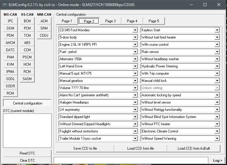

Zvíře
- Příspěvky: 208
- Příspěvky: 24897
page 2 - levy sloupec - 4. polozka od spodu: always dipper light except in pos P ... pak Ti budou porad sviti hlavni svetlomety

Zvíře
- Příspěvky: 208
Re: Denni sviceni a podsvícení palubky
Díky, funguje to, světla se rozsvítí i ve dne. Podsvícení ale ve dne i ve tmě svítí pořád jen slabě (nebo silně, podle nastavení potenciometru). Funguje to jako by tam snímač světla nebyl.
