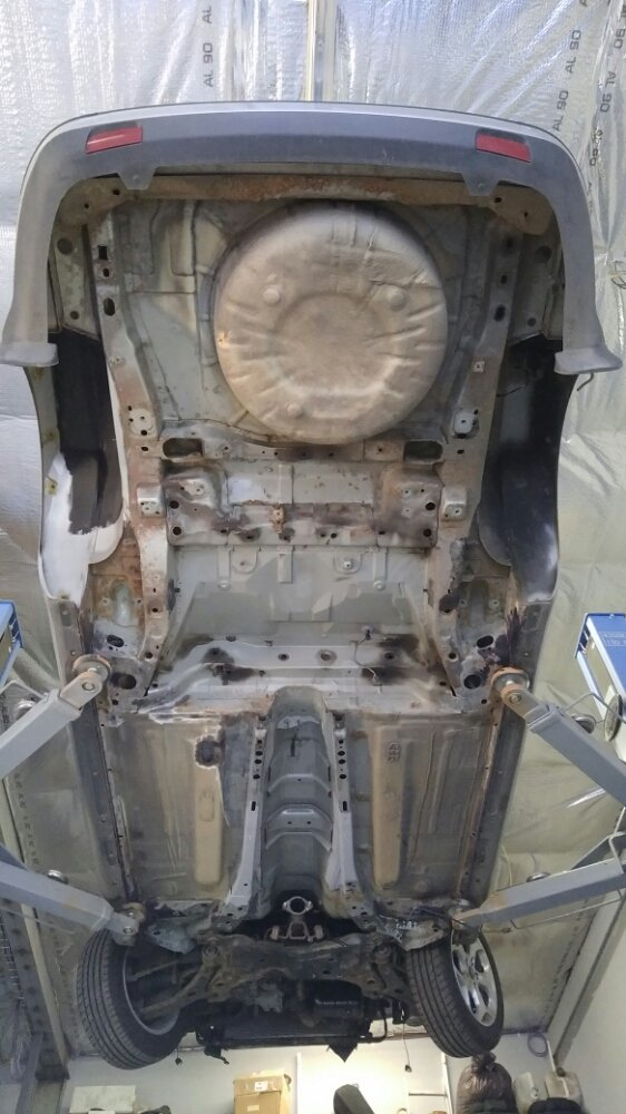

Trochu OT ale nemůžu si pomoct. Když si představim řezání pertlování a ohybání těch trubek, pořád vidim maximálně polovinu práce, co na tom obrázku cos poslal

No je fakt, ze udelat ty dve trubky je na par minut, kdezto ten podvozek brousim uz par dni
