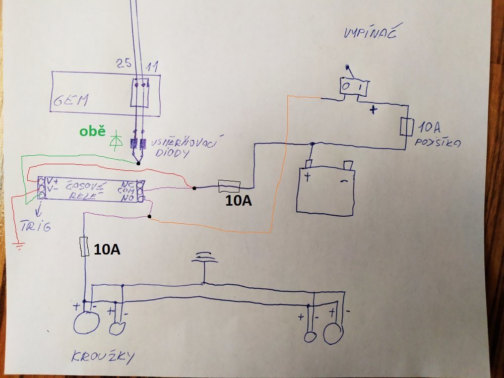

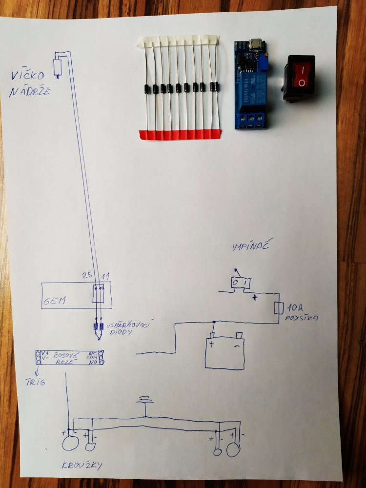

Plán mého zapojení Angel Eyes LED kroužků - pokud budou svítit velmi jasně což předpokládám nainstaluji ještě led regulaci jasu. Protože Angel Eyes budou sloužit je jako pozdrav při odemčení a zamčení auta (modul zpožďovače pro delší pozdrav
) a pokud bych jó chtěl zapnu si je a spínačem. Rozhodně na ně nechci jezdit pravidelně.
Nákres
snížená kvalita plánu je způsobena rychlým náčrtem pro konzultaci se ZaQikem. A nepočítal sem se zveřejněním (byl by jinak oku lahodící
Vypínač je nachystán
Nákres

jj, tak toto je naozaj obsiahlejšia inštalácia
Ja by som ešte časové relé privítal, aby mi to zase nesvietilo tak dlho, povedzme 30sek po odomknutí, resp. otvorení dverí a potom koniec, ale na to by som to eventuálne pripojil na ten vypínač. Hlavne keď sa vŕtam v aute pred domom, tak to tam nemusí vysvecovať na parkovisku.
Čakám ešte na jeden modul pre sklápanie zrkadiel aby tam bola určitá inteligencia, tak potom asi dorobím káblik aj k vypínaču
Ale inak som zvedavý na realizáciu
Na tie krúžky podla mňa budeš môcť kludne jazdiť aj ako na denných, takže tam asi isto budeš musieť doplniť nejaké stmievanie aby to tolko nesvietilo

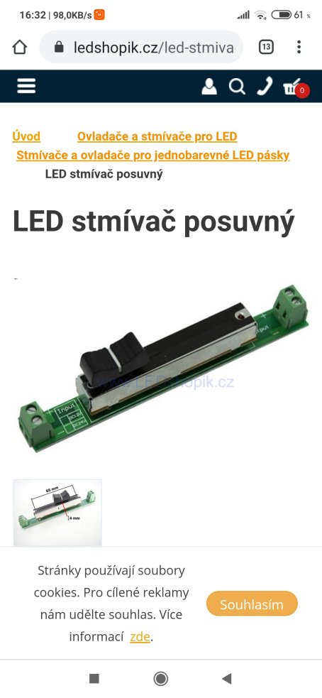

Stmívání chci viz. obr...

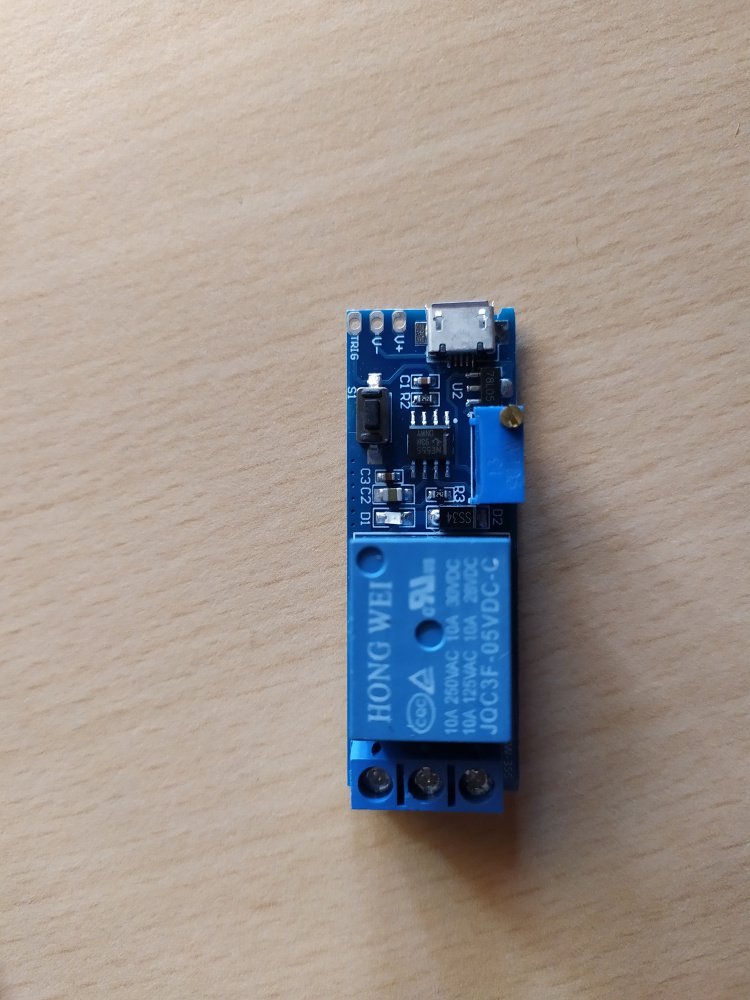

A časový modul viz. fotka...
Přes dva měsíce čekám na ty kroužky

Aha, takže ty ideš na viečko nádrže...zaujímavé...čiže teoreticky keď odomkneš, sadneš do auta a rozbehneš sa, tak ešte môžeš ísť nejaký čas na krúžkoch, alebo budeš mať nastavený nejaký úplne minimálny čas cez ten časovač?
- TomFocus
- Příspěvky: 8239
Re: Automaticke svietenie-fukcia Coming Home/Leaving home
Správně (víčko nádrže)
To napadlo ZaQika

Čas nastavím na cca 15-25sec.

Chápem to s tým BMW-lookom, ale musím povedať, že na dvojkovom Focuse pred-FL sú na to svetlá pekne prispôsobené dizajnom - stretávačky aj dialkové majú kruhový tvar, navyše vnútorné je o niečo menšie ako vonkajšie...ten dizajn sa ku krúžkom proste hodí
... už na FF2 po-FL by to vyzeralo hrozne
Budeš ten stmievací mechanizmus dávať niekde aby bol poruke v aute, aby si si prípadne mohol korigovať jas keby si chcel, alebo to necháš niekde zastrčené v zvyšku kabeláže?

Ano moje světla jsou na to dělaný proto to potřebuji
Jj mechanismus bude v dosahu
Proto sem vybral posuvný abych si udělal rysky na minimum, střed a denní svícení
