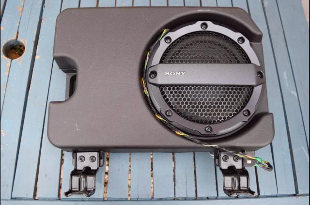

FF3 ma i original subwoofer - potrebujes k nemu ale radio rady Zxx, ktera ma pro nej extra konektor

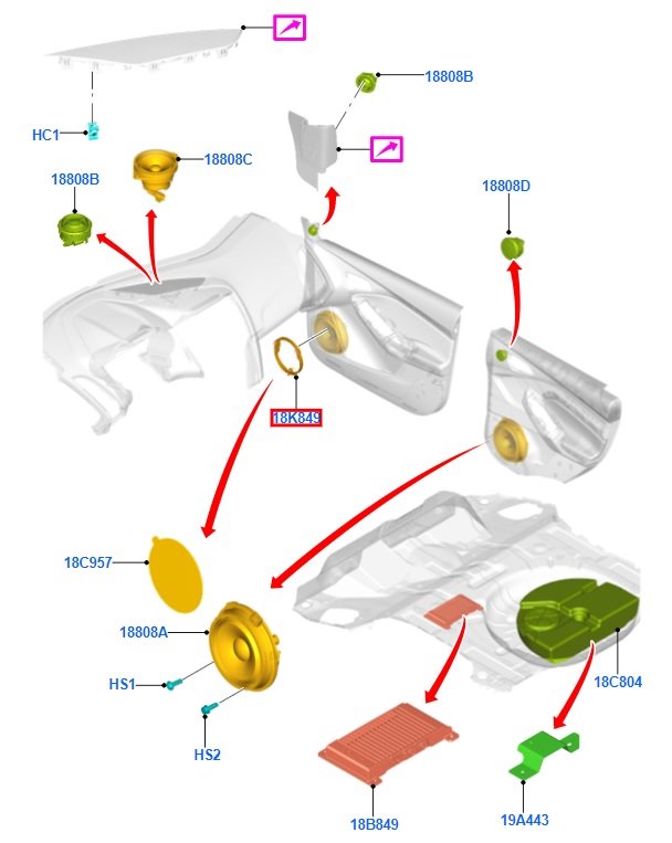

nasel jsem ve svych zasobach podlozky pod predni stredobasy
... neni mi jasne, jak to ma ve dverich drzet - ty dve od sroubu "omackane" diry nikam ve dverich nevedou, protoze je v plechu vyrez na cely reprak
- Příspěvky: 25227
Re: Výměna repro FF3
tak podlozky se pouzivaly u prvnich predFL dveri, ktere maji jinak pripravene otvory pro repra ... asi se puvodne pocitalo s jinama reprakama a pak se v ramci uspor preslo na tvar mondeo mk4 ... a pozdeji se upravil i prostrih dveri, aby se usetrilo za plastovou podlozku a srouby ... takze podlozky s klidem muzu hodit do kontejneru na plasty

Mám otázku vie niekto konkrétne parametre originál subwoofera do ff3? Myslím výkon rozmery atď. Ďakujem

Jožko2018
- Příspěvky: 136
- Registrován: 18.06.2020 00:52
Výkon neviem, ale pasuje presne do dojazdovej rezervy, takže rozmer si vieš odmerať

Mal som na myslí samotný reproduktor.

Jožko2018

Akože priemer a výšku? Nemáš rezervu? To je ako odliatok z nej. Ale trochu neskôr Ti to môžem ísť odmerať

Ide mi o to že som chcel dať reproduktor do bočnice v kufri ako to mali ST v USA. A neviem či sa mi to zmestí. Rezervu mám.

Vacil
- Příspěvky: 207
- Registrován: 05.01.2020 09:04
- Bydliště: Obříství
Výkon netušim, ale origo sub jsou dvě 2 ohm cívky.

Focus ST v USA má 7" subwoofer
