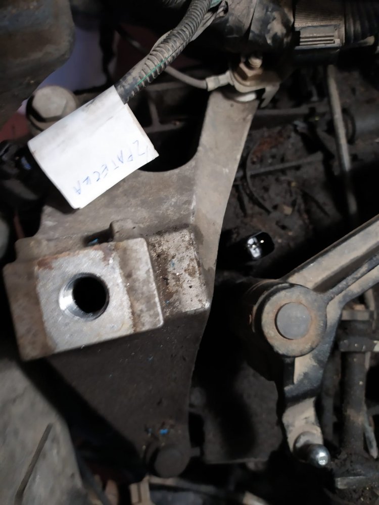

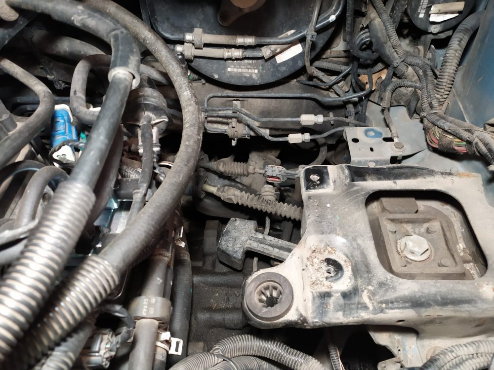

Zde chci pro všechny kdo nechtějí utrácet za mechanika a nebojí se do toho pustit, viz níže posílám dále svoje poznámky z demontáže prevodovky a následné přestavby z dvouhmoty na jednohmotu. Ušetřil jsem cca 20-25000,-.
Spojka postup demontáže, montáž pozpátku.
Jelikož jsem nechtěl utrácet za dvouhmotový setrvačník, tak jsem zvolil přestavbovou sadu od Valeo 835165 s jednohmotovým setrvačníkem.
Zde zjednodušený postup.
Kdyby někdo chtěl poradit, rád se podělím o zkušenosti. Zabralo mi to 3 dny, ale výsledek luxusní. Nikam jsem nespěchal.
Vzduchovy box
Baterka
Kastlik k nemu primontovany 2x rele a lpg jedn.
Kola dolů
Čepy
Poloosy jsem vyndal jen z tripodů.
Lista u stěračů a podpera
Drzak prevodovky spodni
Drzak prevodovky horni
Konektor zpatecky.
Odpojit drzak tahel 2 matky jsou na šroubech
Drzak prevodovky primo na prevodovce pozor kostru nejdriv na 1dnom sroubu
Sroub prevodovky nad hydr hadici vlevo kostra
Drzak dlouhe poloosy 2 matky a 3 srouby
Vypadla poloosa, nutno zasunout zpět-pozn. dlouhá poloosa nedrží na pojistném kroužku.
Vypustit před vyndáním poloosy převodový olej.
Sundana převodovka
Vymena pritlacneho loziska
Vymena lamely a pritl talíře
Vymena setrvacniku za jednohmotu
Tady pár foto
