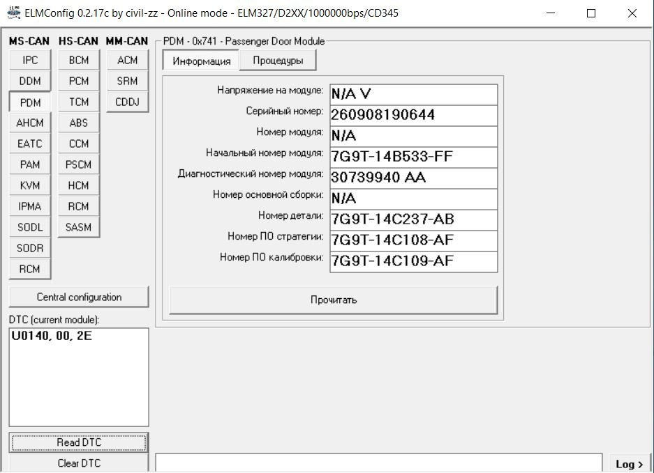

Jinak po revizi ve Forscan jsem objevil chyby viz příloha. Moc jim ale nerozumím a na webu k tomu moc není. Chyby se po vymazání znovu zobrazují. a V ELMconfig pak tyto: a
