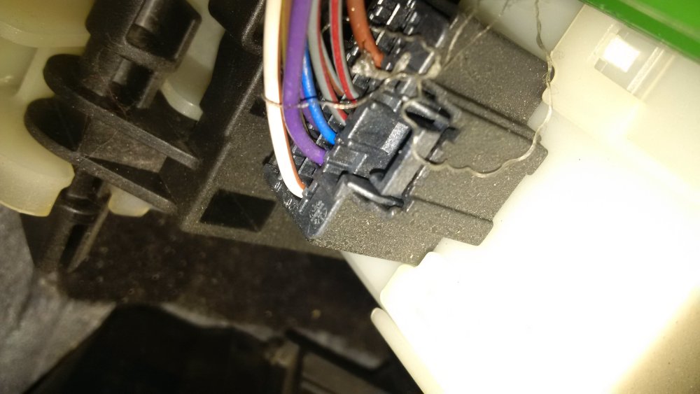

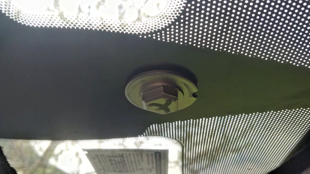

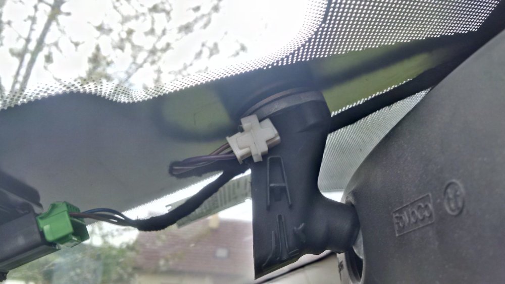

tak jsem se na to podíval, viz foto
Mám naštěstí tu lepší variantu, konektor dodrátovaný až do GEMu a uchycení na šestihran. Takže je to jen o výměně zrcátka.

Ještě jeden dotaz. na netu se prodávají zrcátka s paticí, viz příloha.
Je to vzájemně kompatibilní?
Ta je ale, zdá se, trochu jiná, než mám u mechanického zrcátka. Nebo je to jen bez oné kovové korunky, která je na 3 šroubcích?Je to vzájemně kompatibilní?
Ford Galaxy Ghia, rv 2008, 2.2 TDCi (129kW)
- Příspěvky: 24792
Re: Samostmívací automatické vnitřní zpětné zrcátko
je to kompatibilni
- Příspěvky: 265
- Registrován: 24.07.2017 18:59
- Bydliště: ValMez
ok, to znamená, že se ta kovová korunka dá přemontovat, nebo to je jiný mechanizmus uchycení, který pasuje na šestihran, co je přilepený na skle?
- Příspěvky: 24792
kompatibilni = stejne uchyceni (jen to jinak vypada)
