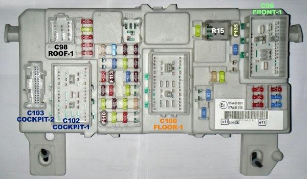

Máte prosím někde pinout toho C100 GEM konektoru ? PIN 1 je vlevo nahoře když koukám jako na obrázku ? jaká je nejlepší technika napojení dalšího drátu - vycvaknout konektor, vyndat z něj pin, do něj natlačit další drát a celý pin nacvaknout zpět do konektoru ?foker píše:Od Pin 1 na konektore C100 GEM ide dozadu na ziarovku spiatocky 12V.

PIN 1 by mal byť napravo hore z tohto pohladu, ale je to tam očíslované, pre istotu si to prever. Najjednoduchšie je, keď sa nejakou rýchlospojkou len napojíš na ten kábel, ktorý tam je. Je to v interiéri auta, takže to vydrží na veky vekov.

Ta kdyby to někoho zajímalo, tak jsem prošel podle elektroschématu kudy jde ten signál zpátečky vepředu a je k nalezení na několika místech:
V Gemu (pojistkovka u spolujezdce)
1) Konektor C100 (FLOOR-1) Pin 1
2) Konektor C96 (FRONT-1) Pin 25
3) Konektor C98 (ROOF-1) Pin 5
Příprava pro chromatické zrcátko
4) Konektor C742 Pin 3
kdo má, najde konektor když vyloupne stropní svítilnu tak pod nim jsem ho měl. Je to 3 PIN konektor a vede na C98 PIN 5 (a otamtud je propojen dál)
nejlíp se mi subjektivně bude napojovat C98 Pin 5 (na MK2 GEMu je to černý konektor vlevo nahoře) tam mi to jde dát snadno k původnímu kabelu do patice takže za mě to půjde napojit tam.Z toho zrcátka bych stejně musel zpět a dozadu k rádiu.
Tak snad to někomu dalšímu pomůže.
