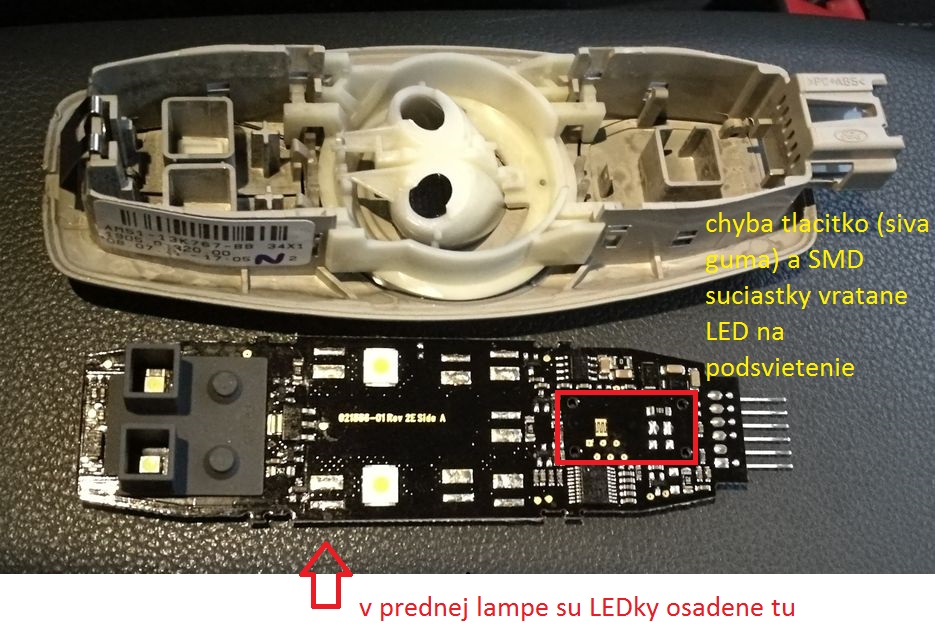

Nemas fotku rozebrane lampicky prosim?
- Příspěvky: 13643
Re: Ako vypnut 2. stropne LED osvetlenie Cmax2011
zadna lampa:
Zadna lampa nema vobec (na plosaku) zapojeny pin 2. Co sa zhoduje s popisom vodicov, ktory je v 1. prispevku.
Pri prehodeni lamp sa z 3 tlacitkovej vzadu da vypnut 2 tlacitkova vpredu. Ale auto si nevie lampy vypnut/zapnut (zatvorenie dveri, zamknutie, otvorenie).
Na deaktivaciu zapinania zadnej lampy staci prerusit vodic medzi pinmi 6. Vtedy zadna sa da zapnut tlacitkami, ale nezapne ju napriklad otvorenie dveri.

Lampy, ktore nemaju citacie lampicky - neda sa zapnut zvlast prava a lava strana - maju uplne iny plosak. Tam sa osadza v objimke ziarovka/LEDka W5W. Vid: https://youtu.be/d0w38IpKR1o?t=11s Tam ma vpredu 3 tlacitkovu. Ale tak, ze velky gombik zapina lampu manualne (to mame my dva gombiky citacich lampiciek). Potom tie dva vedla seba su ako na 4 tlacitkovej - zapnutie osvetlenia (nas velky gombik) a druhy je prave (de)aktivovanie pri otvarani dveri.

Vyriesene tak, ze som do tej slepej casti zadnej 2 tlacitkovej lampicky dorobil koliskovy vypinac. Na plosaku som prerusil +12V a pripojil cez vypinac.
Povodne som chcel odpajat zadnu lampicku prerusenim "signalizacnych" vodicov z prednej lampicky, tam som ale vzdy nasel nejaky medzistav, ked zadna lampa zostala svietit/vypnuta v protiklade s tym, co som ocakaval.
