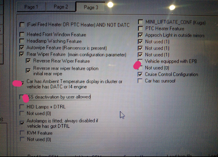

Čaute, čo znamenajú vyznačené položky? GEM-CONFIGURATION...
- Příspěvky: 24888
Re: usb diagnostika - ELM327+elmconfig - info str.1
translator v googlu Ti nestaci?
