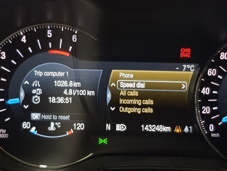

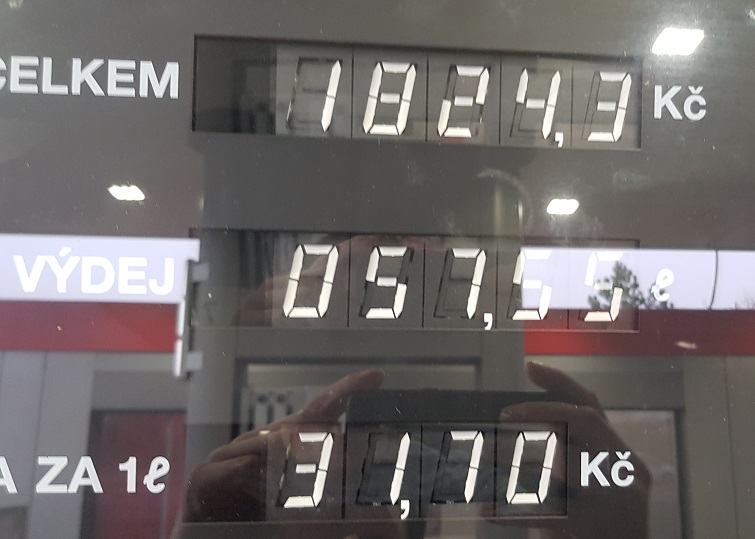

Mám další tankování hozené do aplikace fuelio v porovnání s PP.
Palubní počítač poslední 4 tankování ukazoval spotřebu o tolik nižší: 0,1l; 1,2l; 0,7l; 1,0l
Škoda no. Ne že by se s tím nedalo žít, ale štve mě to, že to ukazuje úplné krávoviny. Na poslední nádrž(62L) jsem ujel 1027km a dojezd mi ukazoval 40km. I kupeckými počty je jasné, že jsem nemohl mít spotřebu 4,8L/100km, co ukazoval PP(podle aplikace fuelio 5,8L/100km).
