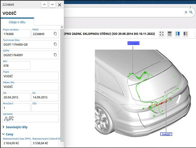

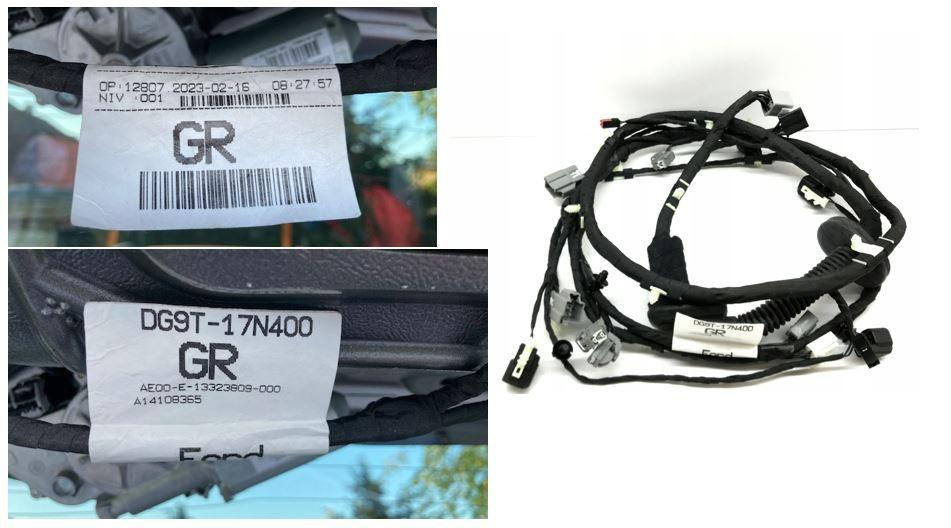

- Příspěvky: 16
- Registrován: 05.12.2014 09:34
Re: Co je třeba k dodělání couvací kamery v mk5?
Je to už dost staré téma a poslední příspěvek je z roku 2020, tak jsem nevěděl, jestli to ještě někdo vůbec řeší – řešit chce.
Kabeláž je připravena z výroby (v podlaze i pod stropem) – modifikace pro kameru je až od pátých dveří.
Moje verze auta je kombi s elektrickým otevíráním pátých dveří + dálkové otevíraní + bez kličkové odemykaní / zamykáni.
Pro tuto verzi výbavy je potřeba (velký) kabelový svazek 17K400 s konstrukčním označením DG9T-17N400-GR , je to díl pod číslem 2234849
Použít se mohou ještě DG9T-17N400-GM nebo GL - jedná se kabelové svazky které byly časem nahrazeny poslední verzi a tou je GR.
Původní svazek u mě byl s koncovým označením EN.
U jiných verzi aut se velký kabelový svazek může lišit – třeba u verze s manuálním otevíráním pátých dveří je svazek pravděpodobně pod jiným číslem. Pod jakým to nevím.
Pomoci při hledáni vhodného svazku, který potřebujete je najit konfiguraci vašeho auta + aby auto mělo navíc od výroby i zadní kameru. Poté stačí opsat VIN číslo a dle toho VIN čísla vám ve Fordu najdou potřebný kabelový svazek. Auta hledat v bazarech / inzerátech atd…
Druhý (menší) kabelový svazek 14A227 je pod číslem 5324718
Jedná se o svazek, který je pro osvětlení SPZ + spínač pro otevření dveří. Tento nový svazek disponuje i kabelem pro samotnou kameru.
Kamera (origo Ford) se prodává pod číslem 2048664

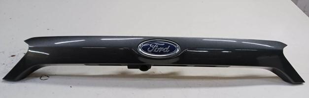

Co se týče černého plastu nad SPZ do kterého se vkládá kamera, tak tento díl není možné ve Fordu zakoupit samostatně. Ford nabízí pouze sestavu jako komplet pod číslem 5343039. Jedná se o díl, který je mezi světli se znakem Ford uprostřed. Je to ale dost peněz za to, že potřebujete pouze spodní černý plast ve verzi s kamerou. Já jsem zakoupil použitý díl (celek – barvu řešit nemusíte) , ze kterého jsem černý plast demontoval a vyměnil ho za můj původní. Vše je totožné jako původní plast, pouze ten nový má prostor pro danou kameru. Je nutné díl jako komplet demontovat a vyměnit černý plast + nacvaknout kameru a zapojit nový malý kabelový svazek. Dli je uchycen k pátým dveřím pomoci šesti matic (klíč 10) + dvě bíle plastové spony.
Samotná přestavba je tak na cca 3 hod. Je potřeba demontovat komplet plastové vnitřní obložení pátých dveří. U “D“ sloupku se demontuje plast který zároveň drží stropnici. Stropnice je v zadní části přichycená ke kovové části střechy pouze magnety. Pro vice místa doporučuji demontovat i boční světlé plasty “C“ sloupku. Tím se stropnice vice prohne a bude tam vice místa pro ruce. Stropnici nebudete muset nějak “lámat“ atd…
Pod stropnici se nachází konektory pro připojení nového svazku - jeden černý a jeden šedý. Nejlépe vždy postupně odpojit a hned připojit nový. Konektor po konektoru. Proste se vymění původní svazek za svazek nový. Nový kabelový svazek od původního má jeden konektor navíc. Jedná se právě o konektor pro připojení kamery – respektive připojení malého kabelového svazku pro kameru. Konektor má i předpřipravené svoje místo v konstrukci samotných pátých dveří.
Po výměně se vše namontuje zpátky jak bylo a nyní je potřeba úprava kde se musí aktivovat kamera – já ji provedl ve FORScan.
Poznámka:
Po výměně svazku, při kterém došlo k odpojeni konektoru nebude funkční elektrické otevíraní / zavíraní dveří. Je potřeba dveře ručně zavřít – dojde tak ke kalibraci a poté už vše funguje jak má.
Ve FORScan v modulu APIM Konfigurace jednotky jsem upravil hodnotu Rear Vehicle Camera z Disabled na Enabled. Pote změnu uložíte a je hotovo. Po zařazeni zpátečky se aktivuje kamera a obraz je zobrazen na displeji.
Takto si auto upravíte, pokud mate zájem o originální Ford řešení zadní kamery. Tak jak je to od výroby u aut se zadní kamerou.
Co se týče samotné kamery, já jsem na doporučení pořídil kameru z Číny, která má lepší rozlišeni než originál. Je taky o hodně levnější. Zakoupit se da třeba na Aliexpressu a podobně.
PS: Ještě jsem ve svém případě zapomněl pořešit bílé čáry, které se otáčí spolu s volantem a tak to ještě budu meset ve FORScan aktivovat.
Tak snad to někomu pomůže při takové přestavbě u svého vozu. Tak ať se dílo podaří
Test Kamery - origo vs Čína: https://www.youtube.com/watch?v=rNSZxZKyffU&t=16s
Kamera Aliexpress: https://www.aliexpress.com/item/1005005 ... b373h3vS6f

Takyr píše: 29.04.2024 16:32 Kabeláž je připravena z výroby (v podlaze i pod stropem) – modifikace pro kameru je až od pátých dveří.
je mozne pouzit originalni kameru s domeckem z FF3 kombi v cene cca 300CZK (kdyz nemuzete sehnat cerny plast) ... je sice pracnejsi to spravne zarezat, ale kdo by to nebral za ty penize
