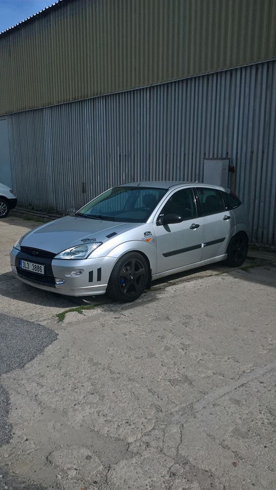

jj, žádný retro!
Kdyby se pořád vyráběl tak vezmu zase tohle a ne moderní s hromadou píííp. Akorát rezne jak Ford a je už pomalu problém to udržet při životě resp. brzy dojde na vyvařování
