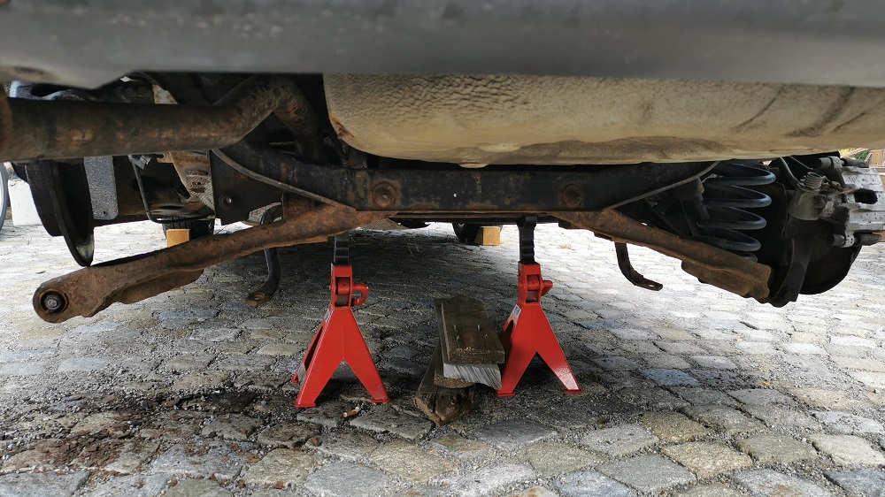

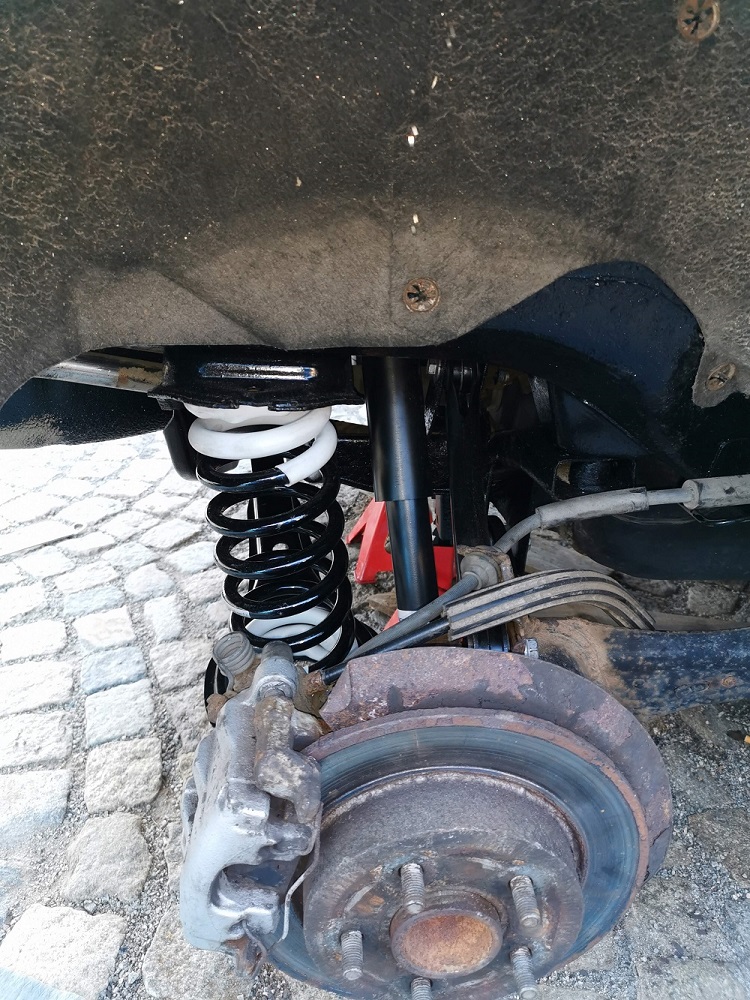

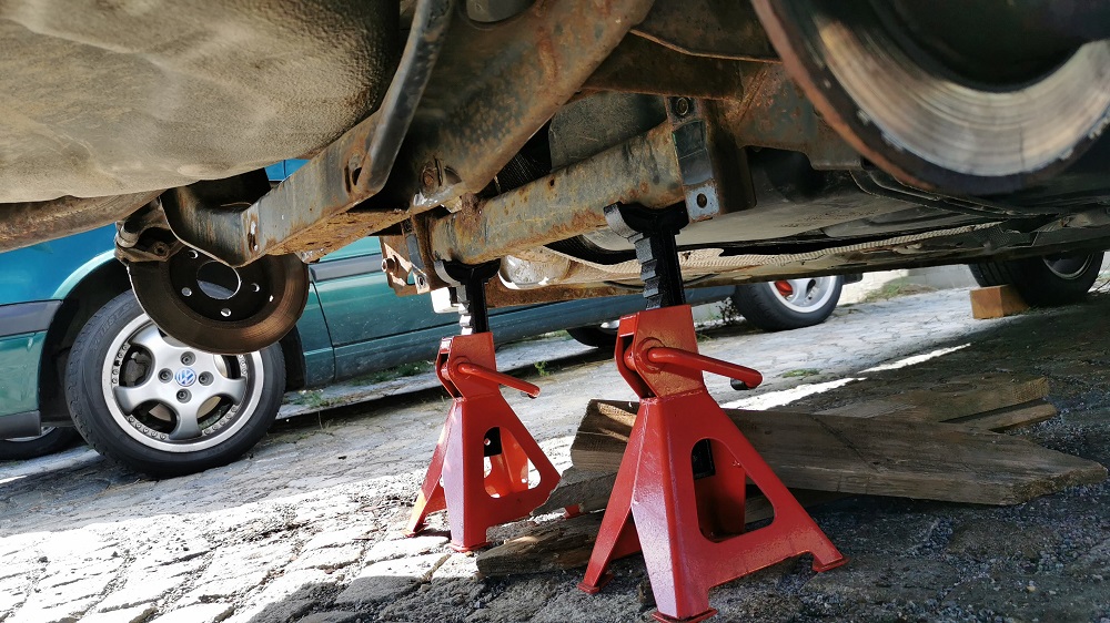

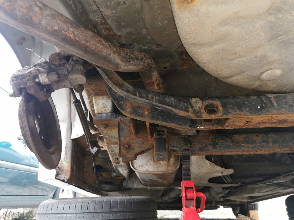

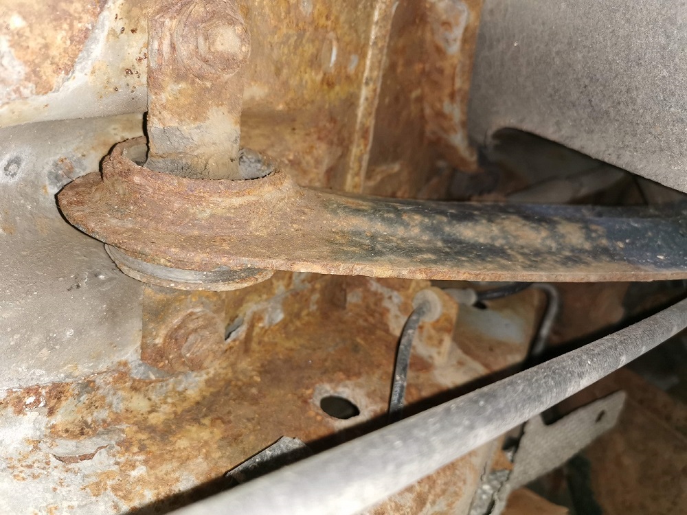

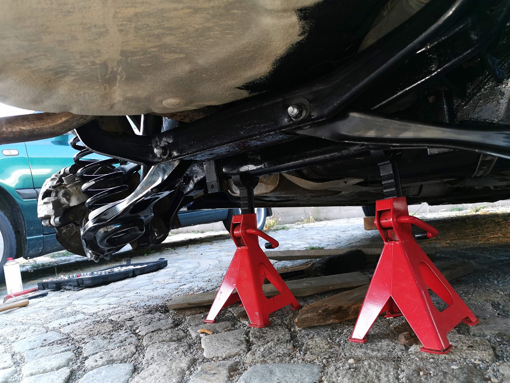

Jj protože když jsem je vyoperoval ven tak jsem zjistil že jsou opravdu v dezolatním stavu a když už to mám takhle rozebrané tak udělám sakum prdum vše. Stejně už tam zůstala jen nápravnice a tu obrousím a natřu aby to vypadalo samo i ten spodek dám do pucu. Pak pošlu foto.TomFocus píše:Došlo na mé slova... (Příčná ram.)

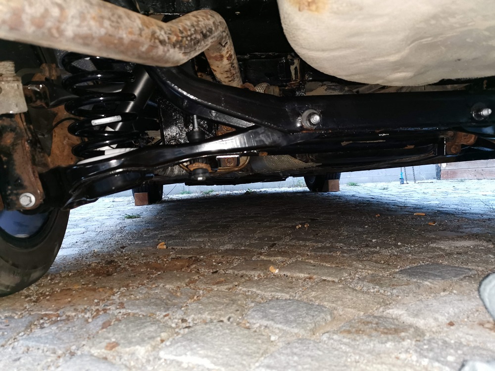

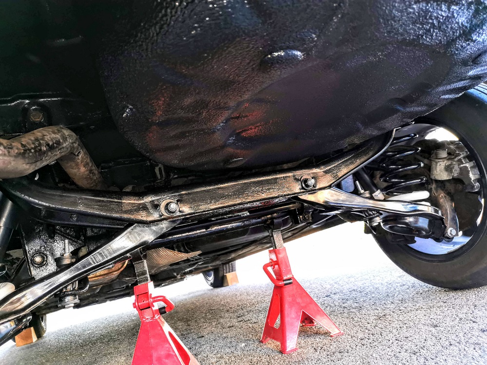

Tak dnes konečně dorazil zbytek Příčná ramena a pružiny. O víkendu můžu konečně skládat dohromady ještě během týdne doladím kosmetické vady které už mám skoro hotové ať je to nachystáno na montáž. Pak ještě nechatat udělat geometrii a hurá na STK.

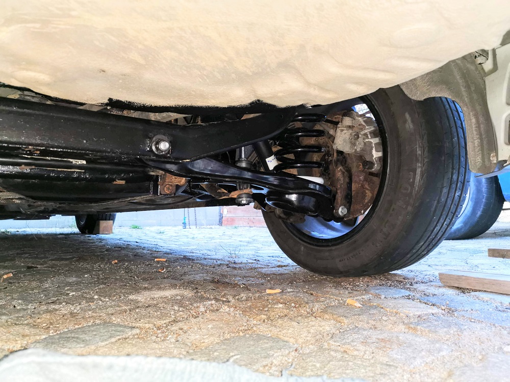

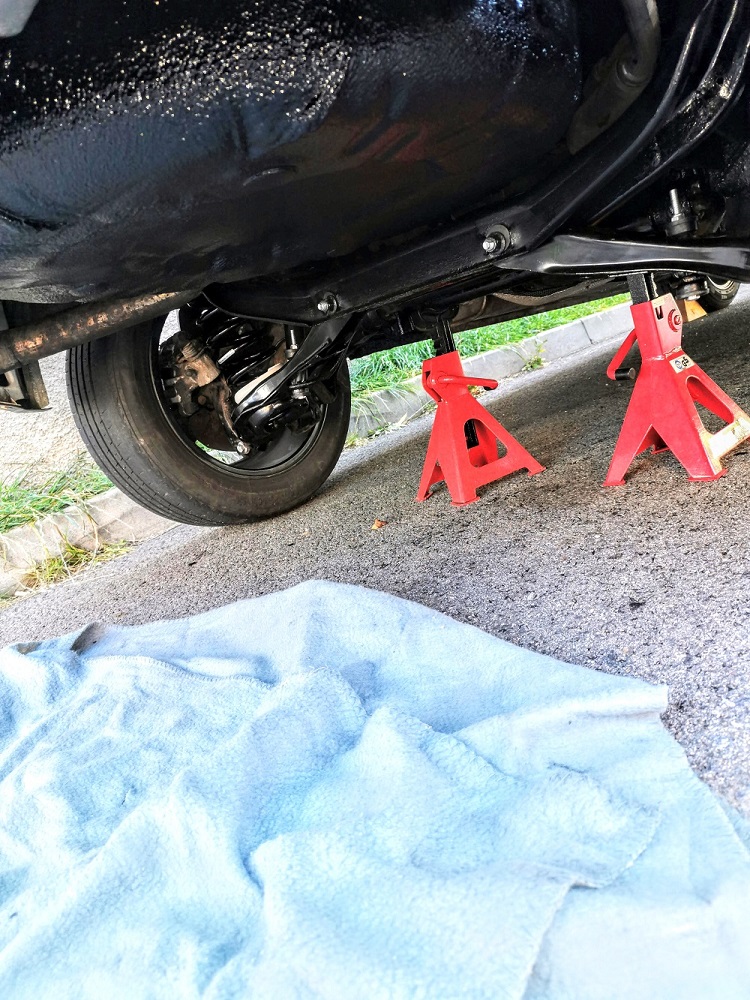

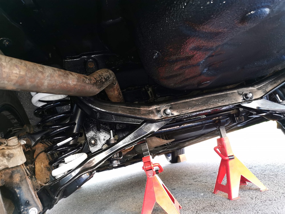

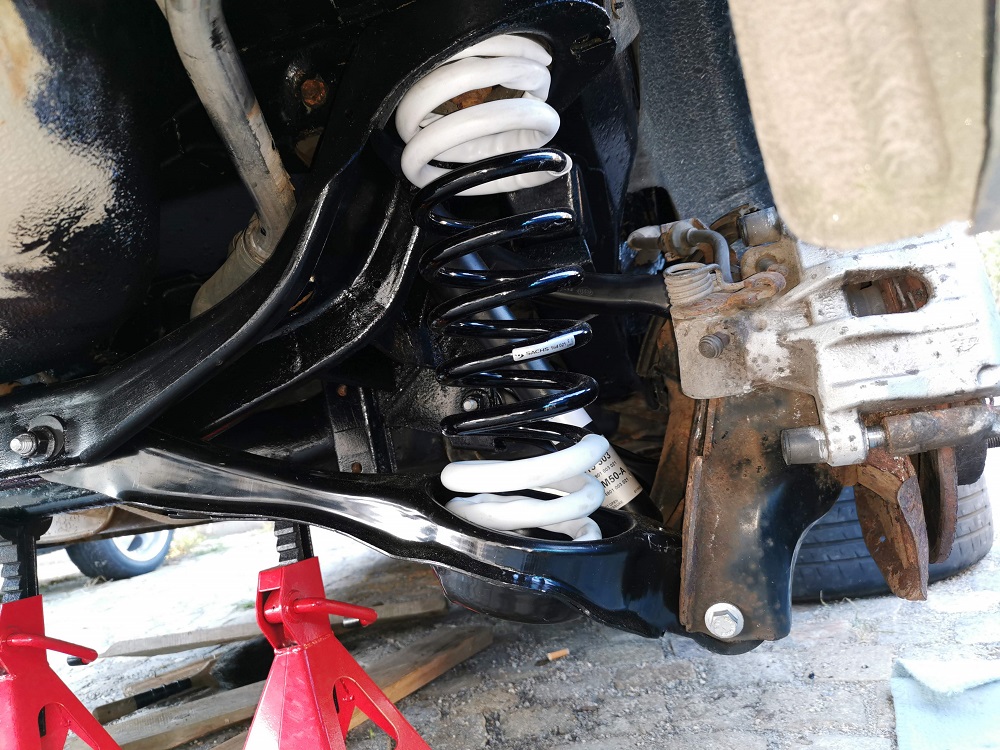

tady zasilam ty fotky

Brzdy nemám dělaný ty udělá známý i s geometrii a pak hurá na stk

Palec
za práci bez heveru.

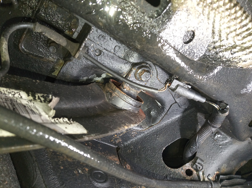

Auto mi trochu plave, mám pocit, že táhne trošku na pravou stranu. Dneska to bylo na zvedáku a mechanik zatahahal pajcrem za co se dalo. Na přední je prý mírňounce načatý silentblok u pravého ramena, viděl jsem to, ale neumím posoudit tu míru. Pak kouknul na zadek. A prakticky mi podélná ramena cestují po silentbloku (přeháním, ale prostě s tím hýbal naprosto bez potíží). Ostatní jsou prý na zadku OK (jak je to možný, když ty dva jsou KO?). Otázka: Můžou ty dva silentbloky na zadku na podélných ramenech za tah do strany?

Taky mi plaval zadek, výměna těch podélných silenbloků a vše OK. Akorát se příprav, ze něco nepůjde povolit a třeba když už některé rameno povolíš, zjistíš, že silentbloky už OK nejsou a měníš taky.
Už teď bych šrouby stříkal uvolňovačem a zkusil protočit všechny šrouby ramen, abys pak nebyl překvapen.

Jak moc je silent nalisován do podélného ramena? Mě kouká cca 7 mm, na fotce https://ford-focus.cz/forum/download/fi ... &mode=view taky není ke kraji. Ten ohnutý kraj není doraz?

Není to doraz, silentblok je na každé straně cca 5mm ven.

Takže to, jak se tam nalisuje určuje co?

Na sbíhavost je excentr, ale ovlivňuje i odklon. Podle rozmístění ramen bych to viděl na odklon, ale asi jen nepatrně. Při výměně jsem změřil původní a porovnal rozměry s novými, to bylo shodné, tak jsem je nalisoval naprosto stejně a geometrie OK.
