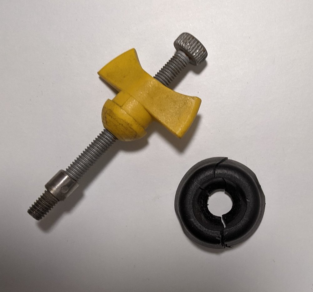

Nevíte prosím, kde sehnat náhradní díly k originálním příčníkům Ford. Jde mi zejména o tu plastovou podložku, případně i ten šroub.
Díky
Díky

Tohle je klasická bolest těchto origo příčníků.
Kdysi jsem to někde viděl jako náhradu v hliníku. Ale vůbec netuším kde.
Jinak asi nejjednodušší způsob, tohle úplně vyndat a předělat to na šroub s inbusovou hlavou a pod to podložku. Jen délku šroubu musíš doladit sám.

sezen nekoho s 3d tiskarnou
https://www.thingiverse.com/thing:1149012/files

Děkuji, tohle jsem přesně potřeboval. Mám vytištěno a zároveň jsem vyměnil zrezlé šrouby.Stastlivec píše: 24.10.2021 18:27 sezen nekoho s 3d tiskarnou
Ford Focus ll kombi FL 1.6 Duratec 16V 74 kw (2008)
