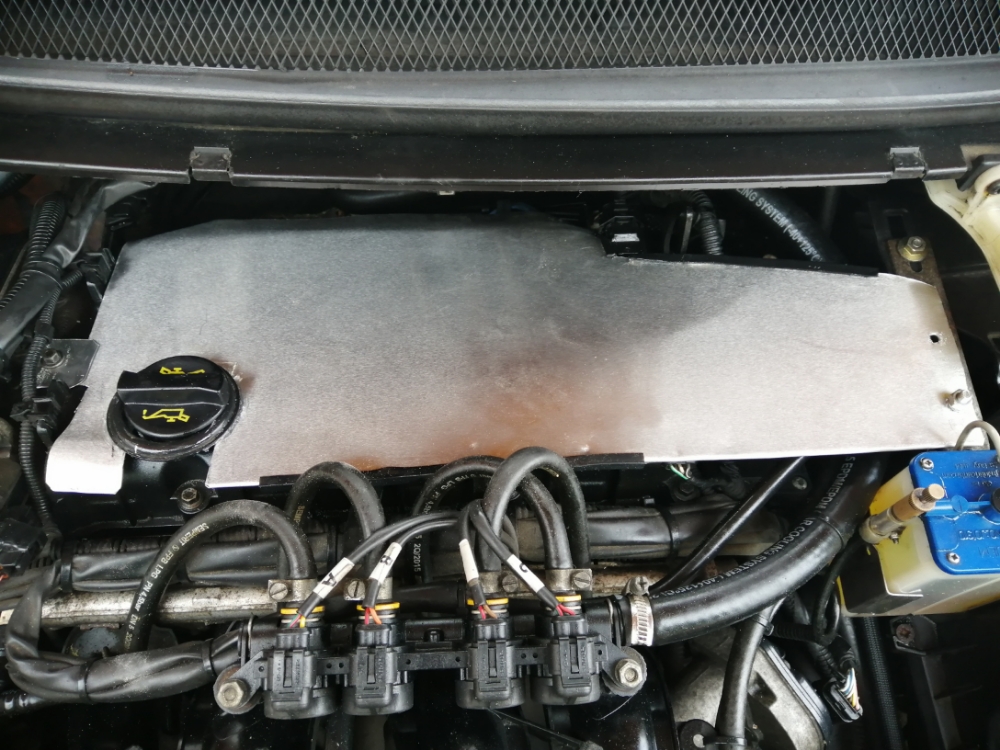

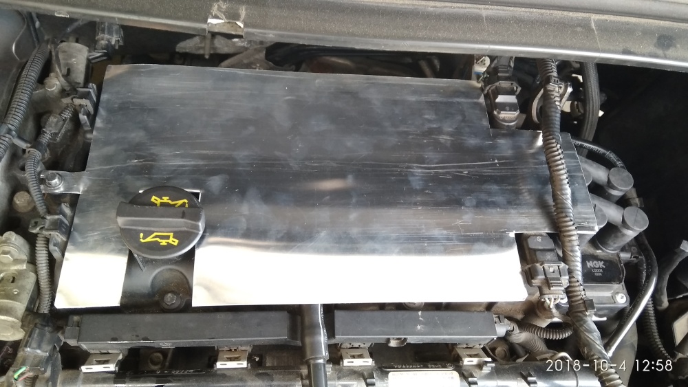

Tak jsem dnes měnil svíčky skrz to že houpal volnoběh a občas cukalo i kabely jsem dal Bosch ale to že původní svíčky byly patinou od vody a bordel v závitu dokonce i jedna svíčka měla konec takový zoxidovaný tak jsem se rozhodl pro radikální řešení , jel do OBI koupil 0,5 hliníkový plech(20x100cm) a měřil vrch motoru. Vystřihnu to s možností (zhruba 20x31 + na zachycení)to zachytit někde za okraje a zleva od víčka oleje je středový šroubek tam to protáhnu na dírku. Hold 1.6 Ti-VCT je v tomhle nedořešená

není to dokonalé ale voda už tam nepoteče ,drží,nevibruje a doufám že dlouho vydrží

Dobrý bastl, ale pokud jde o funkčnost.

Ahoj premyslim udelat neco podobne co ty jelikoz na vct ten kryt nejde funguje ti to porad?jarod72pm píše:není to dokonalé ale voda už tam nepoteče ,drží,nevibruje a doufám že dlouho vydrží

Funguje ,sice jsem ho musel trochu nadzvednout (připalovaly se kabely
) ale nakonec jsem se domluvil s mechanikem a ten mi objedná a dá novější verzi ostřikovačů které mají lepší gumu-těsnění a pro sichr ještě podmázne silikonem . Už to dělal a neteče to pak . Ten kryt se však osvědčil v zimě kdy kuna se mi konečně nedostane na kabely takže si ho stejně nechám

Diky za inspiraci mam kolem domu kazdou zimu hafo kun tak i na to se hodi
Mam tam drzak na aditivum skrz lpg tak jsem to mohl nastesti pridelat i nanej..
Jak jsem to zmastil ja viz foto
