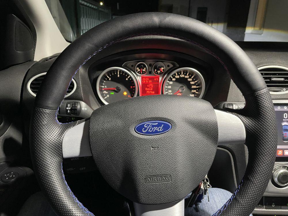

Ahojte, mám takú otázku. Jazdil som teraz nejaký čas na našom druhom aute (Fabia 2) a po presadnutí do Focusu som si všimol jednu vec, ktorú si teraz nemôžem "odvšimnúť". Vôbec neviem ako dlho to takto je, ale skrátka takto mám natočený volant keď auto ide rovno:
Viem, že sklon cesty je vec, ktorá existuje, ale toto sa deje aj napr. v podzemných garážach kde je zrejme sklon ovela nižší (ak vôbec nejaký) a aj na celkovo dosť vyrovnaných plochách (skúšal som to aj vo výrobnej hale
). Tiež asi nie každá cesta je časom rovnako vyjazdená atd...navyše tá Fabia má na rovnakých miestach proste volant stále rovno.
Čo sa s tým dá robiť? Nastaviť to počas geometrie? Myslím, že na funkci to nemá vliv, ale skrátka vidím to teraz...

Re: Geometrie - hodnoty na první straně
Pokud tě to tolik štve, tak udělej geometrii a vysloveně jim zdůrazni, že chceš srovnat volant.
